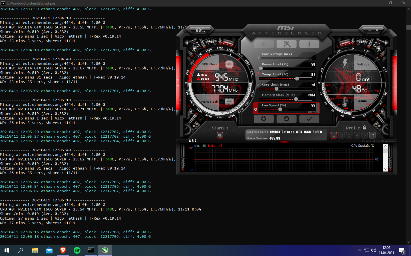

Hocam bende 1660S ile mining yapıyorum, T-rex kullanıyorum. OC ayarlarım böyle sizin dediğiniz gibi Power Limiti 80 yaparsam daha mı iyi olur?Eki Görüntüle 968728

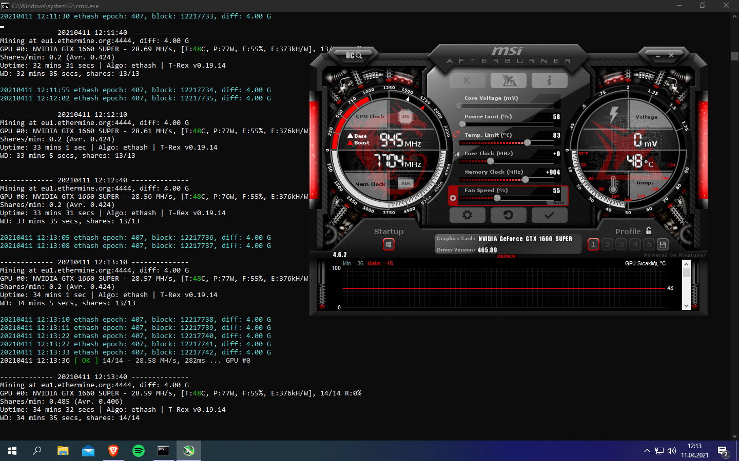

Hocam benim ayarlarım bu şekilde daha fazla kazım hızı için ne yapmamı önerirsiniz. Dün 29, 35-29, 60 arası alıyordum bugün 28, 30-28, 65 arası alıyorum.Eki Görüntüle 968740
Merhaba bende bu ayarları yapmadan önce 20mh alıyordum bu ayarları yaparsan artış gözlenicektir diye düşünüyorum bir de bu ayarları yaptıktan sonra deperleri paylaşırsan sevinirim

Bende bir arkdaşın tavsiyesi üzerine MC veya cc değerini arttırmıştım tam hatırlamıyorum ekran pembe olmuştu hiçbir şey yoktu değerlerle fazla oynama sıkıntı çıkabilir bir de benim ayarlımı yaparsan sabit 30mh alacaksın bir de bu değerlerle ekran kartını daha az yoracaksın
Hocam sizin ayarları da denedim 26 ya kadar düştü.
Rica ediyorum biri artık bana yardımcı olsun. Herkes 1660S ile 30 küsur mh alıyor benimki neden 23-25 mh/s.

Hocam bende Gigabyte var 4 kartta denedim bunu 31, 5-32 civarı alıyor. Verdiğim değerleri yap hem az elektrik hem de maksimum hem de stabil olacak.
After programında yer alan enerji(Power), Memory ve Core en sola getir hocam. Check tuşuna bas.
Sıcaklığa göre de 2-3 saate bir bak çok ısınıyor ise fan Auto bas fan %100 çalıştır soğusun.
