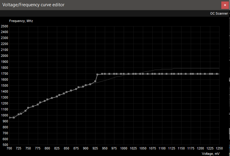

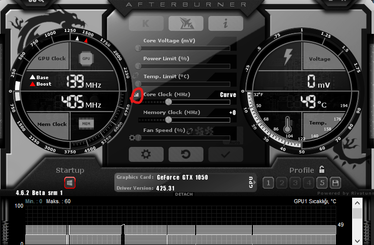

Örnek vermek gerekirse benim kullandığım cihaz laptop ve 1050 Mobile (4 GB) ekran kartı kullanıyor. MSI Afterburner üzerinde ise bir ayar var ve ismi "Voltage/Frequency Curve".
Tam olarak şurada bulunuyor:
Sonrasında ise çıkan ekrandaki ayarlamaları internette başka birinin aynı ekran kartına yaptığı curve ayarı ile aynı yaptım ve şu an normal sıcaklık değerlerinden daha aşağı değerler elde ediyorum.
Eki Görüntüle 628348
Eki Görüntüle 628350
Hocam vallahi anlayamadım. :D Bende daha farklı çünkü buradaki gibi değil, tek tek ayarlamam mı gerekiyor?
