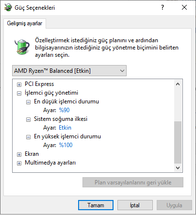

Burdaki değerleri kontrol eder misin?
Eki Görüntüle 907373 oy.
CPU-Z'den stress CPU yapıyorum 1.50 GHz düşüyor stress CPU kapatıyom 2.10 falan fırlıyor sonra gene 1.50 düşüyor.
