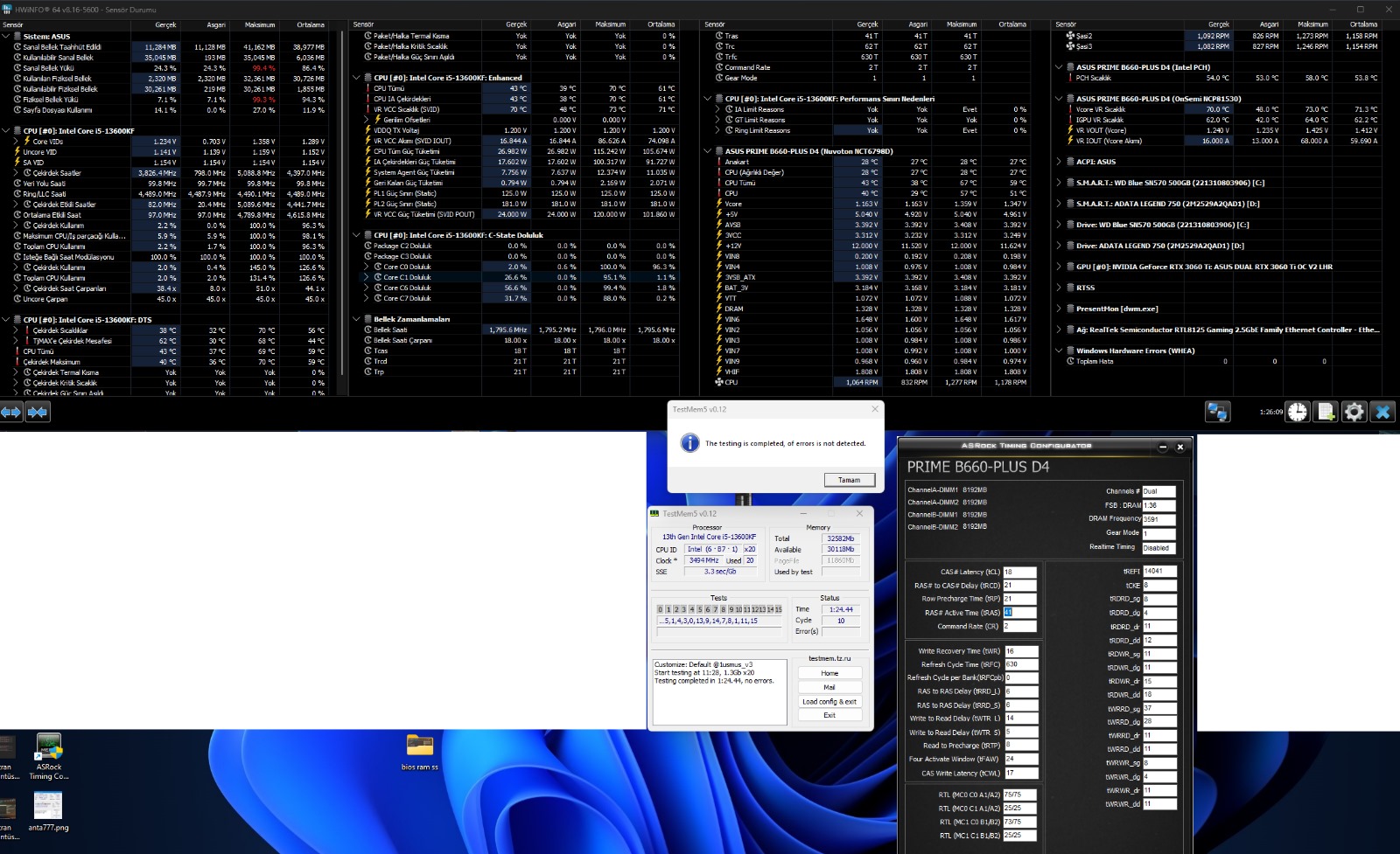

Bu arada 1usmus bitti hata yok extreme 3 saat sürüyor absolute testini de ekledim o biraz daha kısa sürüyor hangisini çalıştırayım ?

560, ns cinsinden 310 civarı bir değere tekabül ediyor. 350 ns için 630 girmen lazım. Önce 1usmus ile 10 döngü sonra Absolut ile 2-3 döngü çalıştırabilirsin. 1usmus'u hatasız geçtiyse tRFC'yi düşürmeden direkt Absolut da deneyebilirsin. Ayrıca tWTR_S 4 tWTR_L 12.
1usmus bitti hata yok. Absolut 3 döngü başlattım bekliyorum. 3600 cl18' i stabil çalıştırmaya baya yakınız galiba.Bu arada bu ramler 3600 cl 18 den düşük çalışır mı eldeki verilere göre yoksa 3600 cl18 stabil çalıştırabildiğimize mi sevinelim malum 4 slot 2 kit var rankları farklı çip kalitesi biri kötü samsung b-Die diğerinin ne olduğu belli değil uğraşmaya değmez sanırım.

Eki Görüntüle 2386174

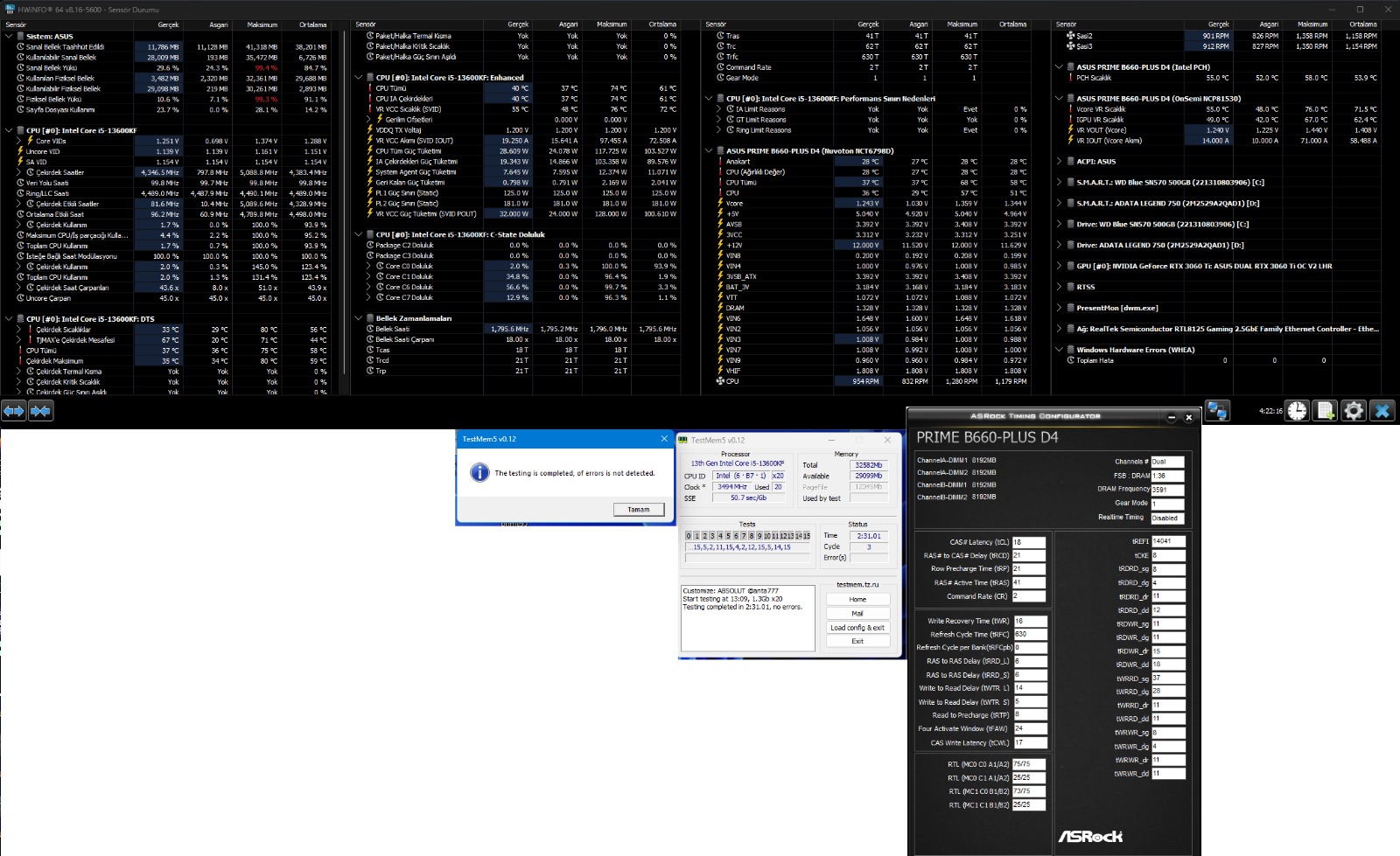

Test bitti hata yok var mı başka yapmamız gereken yoksa oyunlarla mı test edeyim bundan sonrasını. Bu ayarın stabil olduğunu kesinleştirmeden cl 16 işine girmeyelim zaten işlemci Overclock yapamıyorum 3600 yeterli daha yakın timingler ve gecikmeler alabilirsek okey olmazsa da yapıcak bişi yok en azından denemiş oluruz.

Eki Görüntüle 2386295
Önemli değil hocam. CS2, Valorant, R6S tarzı oyunlarda deneyebilirsin. Bu oyunlarda hatalar belli ediyor kendini. Bundan sonra 18 20 20 32, 18 19 19 29 gibi değerler deneyebilirsin. tWTR_S 4 tWTR_L 12, tRFC 594, tWR 12 tRTP 6, tRRD_S 4 tRRD_L 6 tFAW 16 deneyebilirsin alt zamanlamalar için. CL düşürmediğin sürece veya frekans arttırmadığın sürece voltajı arttırmana pek gerek yok.
