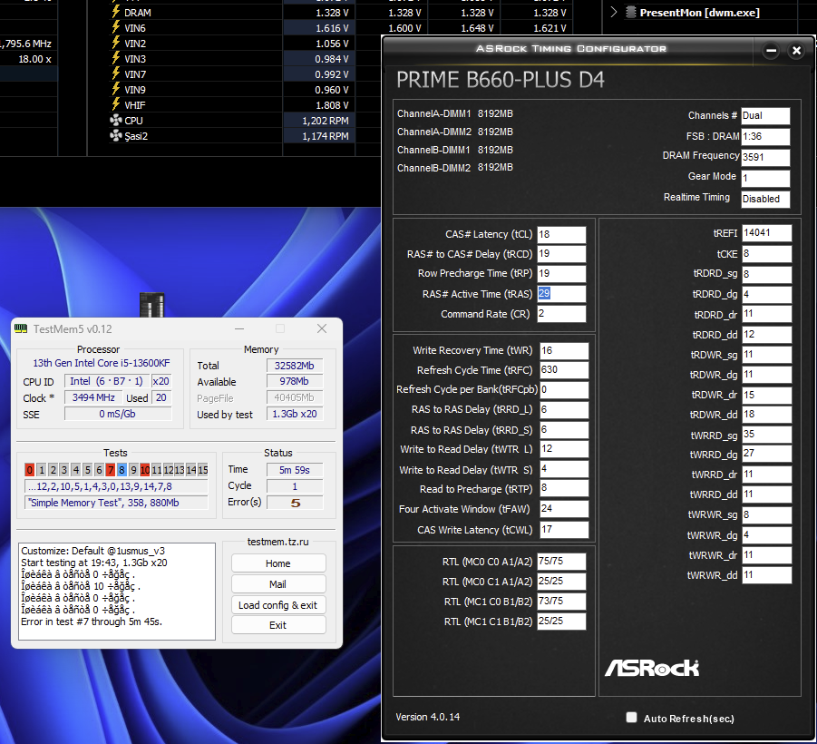

Anladım mesela şimdi sadece 18 20 20 32 test edeyim geri kalan ayarlar son bıraktığımız gibi ardından 18 19 19 29. Bu ikisinden biri hata vermezse ikincil zamanlamaları tek tek virgülle ayırdıklarınızı sırayla grup grup mu test edeyim yoksa topluca mı? Kusura bakmayın anlamadığım için kafam karışıyor bana kalsa kafamdan bunların ikili kombinasyonları fln geçiyor net olması için sizi yoruyorum biraz.O değerler ana zamanlamalarla bağlantılı değil. İstersen önce ana zamanlamaları test et sonra alt zamanlamaları test et ya da tam tersi şekilde. Alt zamanlamalardan birbirleriyle bağlantılı olmayan zamanlamaları da virgülle ayırdım, örneğin tRRDS tRRDL tFAW birbirleriyle bağlantılı iken tWTRL ve tRFC birbirleriyle bağlantılı değil.
Anladım mesela şimdi sadece 18 20 20 32 test edeyim geri kalan ayarlar son bıraktığımız gibi ardından 18 19 19 29. Bu ikisinden biri hata vermezse ikincil zamanlamaları tek tek virgülle ayırdıklarınızı sırayla grup grup mu test edeyim yoksa topluca mı? Kusura bakmayın anlamadığım için kafam karışıyor bana kalsa kafamdan bunların ikili kombinasyonları falan geçiyor net olması için sizi yoruyorum biraz.
Bu şekilde denedim olmadı sıkı timingler olmadı malesef. Birincil timingleri bulana kadar sadece o kısmı değişerek ilerlemek gerekiyor anladığım kadarıyla. Sıkıntılı olanlar birincil timingler gibi stabil bir değer bulduktan sonra ikincil timinglere geçicem birbirini etkilemiyor demiştiniz veya denememi önerdiğiniz cl 16 değeri varsa birincil timingler için deneyebilirim. 3600 MHz sınırımız gibi o sabit kalır timinglerle oynarız.Genelde alt zamanlamaların yavaş yavaş test ede ede yapılmasını önerirler ama ben hepsini tek seferde girerim, hata çıkarsa düzelene kadar bazılarını geri alırım. Düzgün test ettiğin sürece aynı yere varırsın ama benim yaptığım daha pratik.
18 20 20 32 birincil timinglerde tWTR_S 4 tWTR_L 12, tRFC 594, tWR 12 tRTP 6, tRRD_S 4 tRRD_L 6 tFAW 16 bu değerleri tek seferde girdim 1 cycle 1usmus_v3 çalıştırdım hata yok şimdi uzun test ardından oyun testi yaparım.Bu şekilde denedim olmadı sıkı timingler olmadı malesef. Birincil timingleri bulana kadar sadece o kısmı değişerek ilerlemek gerekiyor anladığım kadarıyla. Sıkıntılı olanlar birincil timingler gibi stabil bir değer bulduktan sonra ikincil timinglere geçicem birbirini etkilemiyor demiştiniz veya denememi önerdiğiniz cl 16 değeri varsa birincil timingler için deneyebilirim. 3600 MHz sınırımız gibi o sabit kalır timinglerle oynarız.
18 20 20 32 de hata vermedi ama çok kısa test açmıştım. İkincil değerleri giriyorum şimdi.

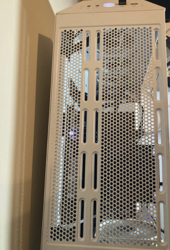

Hocam şuan stabil gibi oynadığım oyundan (Black Desert Online) kaynaklı ilk 20-30 dakika fps drop olmuyor sabit 170 sonrasında 3-4 dakikada bir aniden 90-100 civarı büyük droplar veya aşırı rahatsız etmeyen 140-150'ye düşüşler oluyor. Şuan farklı programlarla farklı ayarlar deniyorum bu oyun özelinde. Kullandığım programları aşağıya eklerim. Onun haricinde fark edilir bir hızlanma oldu tıkladığım çok seri açılıyor, kapanıyor, yükleniyor sonuçlar baya tatmin etti yani tekrardan emeğiniz ve kıymetli zamanınız için çok teşekkür ederim.Son durum nedir hocam?

RAM sıcaklığı kaynaklı olabilir bu. Stres testinden hatasız geçmişse zamanlamalarda sıkıntı yoktur büyük ihtimalle ama sıcaklık arttıkça silikonun iletkenliği düşer çip kararsız hâle gelebilir. Oyunlar kasa içini TestMem5'e göre daha çok ısıtır, ekstradan ekran kartı da ısındığı için. Stres testinde fazla ısınmayan bellek bu yüzden oyunda uzun sürelerde sıkıntı yaşatabilir. Bunun için genellikle belleklere hava üfleyecek fan takılır. Kasanın içinin fotoğrafını atabilir misin geniş açıdan?

Eki Görüntüle 2387418Eki Görüntüle 2387415
Gösterdiğim fanı yukarı kaydırıp arkaya egzoz fan olarak şunu almayı düşünüyordum zaten. Bu sayede 2 yerden sıcak hava tahliyesi olur diye düşündüm.

Ben bir şekilde oraya fan çözerim zaten aklımda elimdeki intel stok cpu fanını kullanmak vardı ama çok ağır diye denemedim ayrıca ramlere koyduğumuz o fandan ramlere doğru mu üflemesi lazım yoksa dışarıya mı?RAM'i daha fazla zorlayabilirsin tabii ama bu daha çok ısınmasına sebep olur. Eğer sorun ısınma kaynaklıysa çözdüğünde devam edebilirsin.
