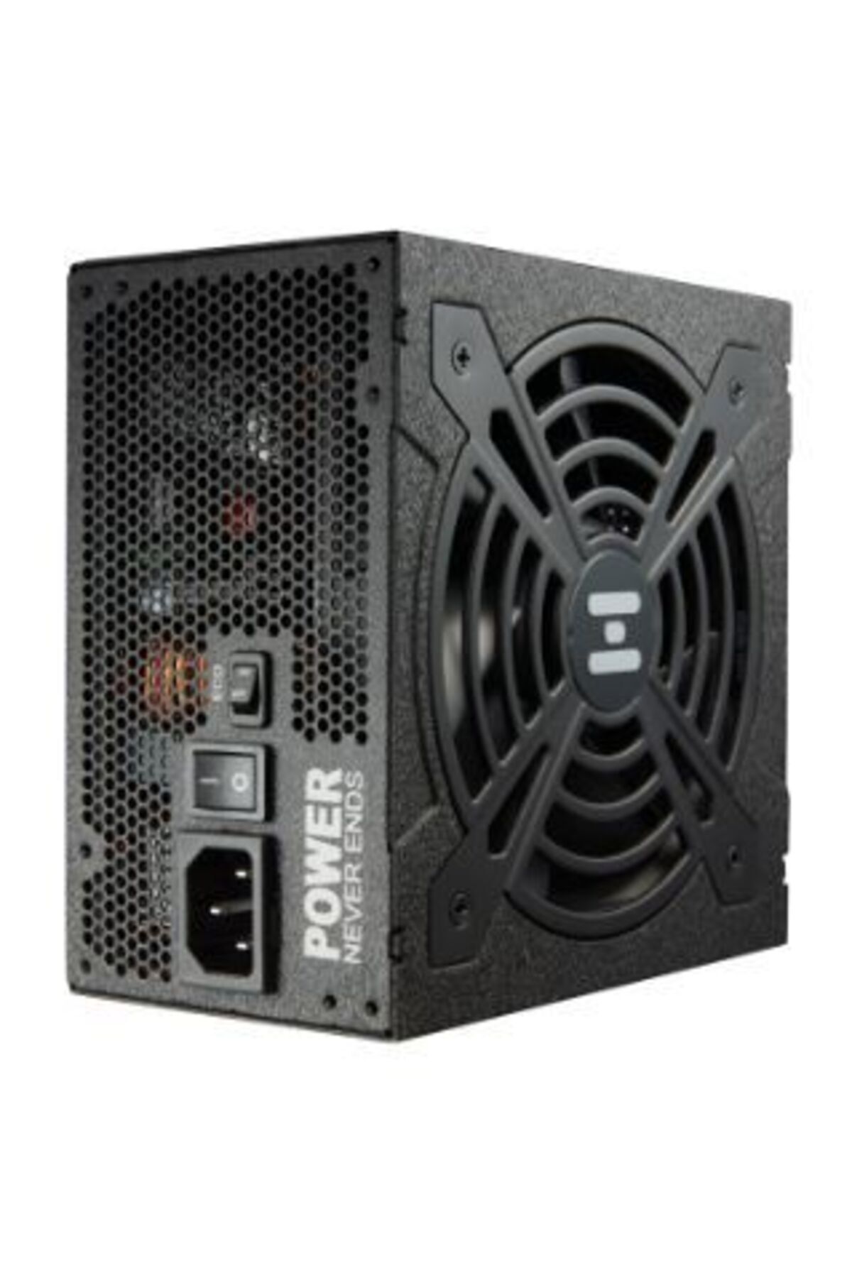

Hydro G Pro burada daha ucuz ama yüksek yüklerde agresif fan profiline sahip olduğu için sesi artabiliyor.

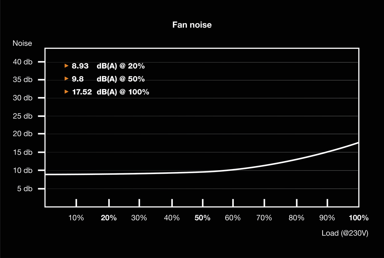

Detaylı ilgin ve alakan için teşekkür ederim. Be Quiet straigt Power 11'in ekte bıraktığım görselde Max. 18 dB gösteriyor. (kendi sitesi) bu doğru mu?
Eğer doğruysa bunu alıyorum?
@yavuzhasbal evet incelemelerde de aynı şekilde 15 db civarı ve RMx serisi ile yakın ses seviyesinde. Fakat o modelde korumalar gerektiği şekilde ayarlanmamış ki bu seviyede bir PSU için önemli bir eksiklik ve bu sebeple yüksek güç tüketen ekran kartı ve islemcilerde stabilite sorunlarına sebep olabilir.
@yavuzhasbal evet incelemelerde de aynı şekilde 15 dB civarı ve RMx serisi ile yakın ses seviyesinde. Fakat o modelde korumalar gerektiği şekilde ayarlanmamış ki bu seviyede bir PSU için onemli bir eksiklik ve bu sebeple yüksek güç tüketen ekran kartı ve islemcilerde stabilite sorunlarına sebep olabilir.
