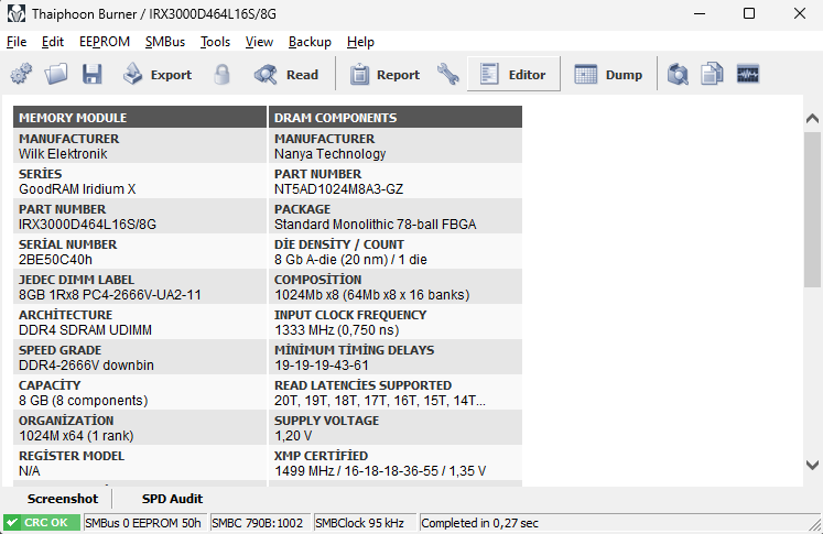

Eki Görüntüle 2137608
Buradan işe yarar bilgi çıkar mı? Çip ile alakalı falan. Sanırım Nanya A-die
Evet Nanya A-Die. Bunun 3200 MHz 16-18-18 yapabiliyor olması lazım. A-XMP açıkken DRAM Frequency'yi 3200 MHz yaptığında çalışması lazım. 3333 MHz de deneyebilirsin aynı şekilde ama 3466 MHz CL16 yapamaz muhtemelen. Şunları da gir ayrıca.
tRRDS 6, tRRDL 6, tFAW 24, tWR 20, tRTP 10, tWTRS 4, tWTRL 12

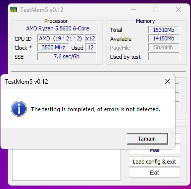

Şimdi şu testte hata alıp almadığına bak veya Valorant, CS2, Battlefield gibi oyunlarda da deneyebilirsin.
Hata almazsam 3333MHz denemeye değer mi? Hocam bu arada ilginiz için çok teşekkür ederim.
Sana kalmış ikisi de fena testler değil. Extreme1 daha uzun sürer 1usmus_v3'e göre.
O zaman 1usmus_v3.cfg'sini açıyorum.
@the Prodigy hocam, hata bulmadı.
RAM Overclock'un zararları var mı? Ömrü var mı bilmiyorum ama var ise kısaltır mı?
3333MHz'dede görüntü alabiliyorum şimdi testi yapacağım eğer sıkıntı yoksa 3333MHz'de kalacağım.
3333MHz'de 30 tane falan error çıktıktan sonra uygulama kapandı 3200MHz'ye geri dönüyorum. Çok teşekkürler yardımınız için.
