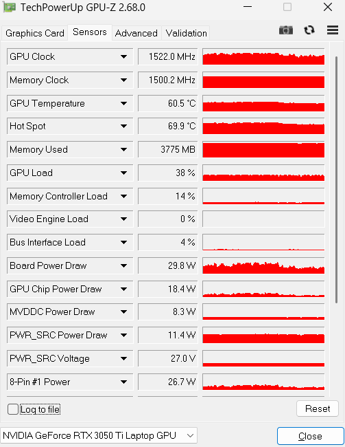

Problemim sadece Forza Horizon 5 oyununda ilk 15 20 dakika GPU %100 %95 gibi normal değerlerde seyrediyor ama 15 20 dakika geçince GPU bir anda %25 %30 gibi değerlere düşüyor 50 60 derecelere düşüyor 75 80'lerden, işlemci sabit sıcaklık ve sabit kullanımda kalıyor %30 %40 kullanım 75 85 derece arası sıcaklıkda sabit son 1 haftada olmaya başladı bir oyuna bakmak için Forza Horizon 4 indirmiştim sonra tekrar sildim zaten ama ondan dolayı olduğunu düşünüyorum oyun içi grafiklerim yüksek-orta arası çok fazla yol denedim hiçbiri olmadı, yardımcı olursanız sevinirim.

Hocam ıddle yazıyor ama FH5 de değilim hemen deniyorum.

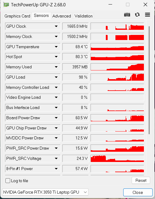

Evet PWR yazıyor.
Hocam,GPU-Z’de Pwr yazıyor. Bu demek oluyor ki ekran kartında arıza yok, sıcaklıklar da normal ama HP cihazın güç sınırını kısıtlıyor. Yani kart aslında 60W’a kadar çıkıyor, bir süre sonra güvenlik için kendini 30W civarına çekiyor.
Bu tamamen cihazın tasarımından kaynaklı.Yapabileceklerik şunlar hocam:
Omen Gaming Hub’da Performance Mode açık olsun.
MSI Afterburner ile undervolt yaparak aynı performansı daha düşük watt ile alabilirsin.
İstersen FPS limiti koyup kartı sürekli %100 yükte tutmayabilirsin.
Kısacası donanımda sorun yok, olay güç limiti

O zaman güç limiti ihtimali düşüyor. Yine de MSI Afterburner ya da GPU-Z’den watt değerlerini bir takip et derim, kullanım düşerken çektiği güç de düşüyorsa throttling olabilir. Bir de oyuna özel sorun da olabilir, FH5’te bazen güncellemelerden sonra böyle problemler yaşayan çok oldu. DDU ile sürücüyü temizleyip yeniden kurmayı da dene istersen.
