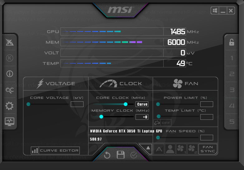

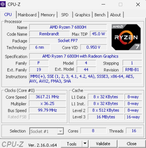

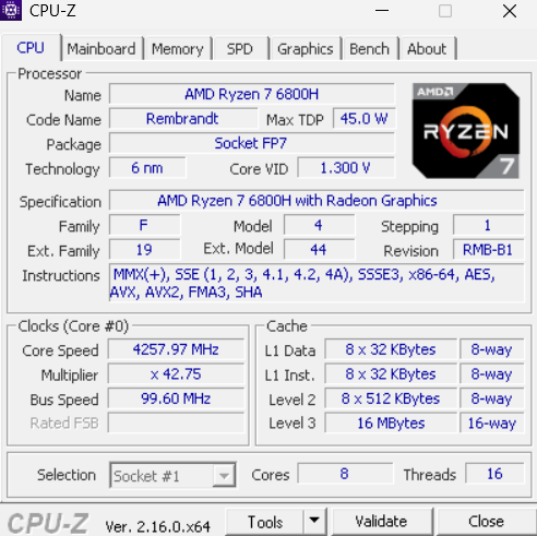

Hocam CPU-Z'dan perfcap reasonu kontrol eder misiniz?
Bir de hocam BIOS güncel değil mi?
BIOS güncel perfcap reason uda kontrol ediyorum hemen.
BIOS güncel perfcar reasonu nasıl kontrol edeceğim?
Fotoğrafları attım hocam.
Yanlış demişim hocam derecel normal fark ettim yani dediklerize ve anladıklarıma göre %99 Power limit hocam perfcap reason kesin bir sonuç verir hocam bakıp söyler misiniz büyük ihtimalle PWR yazar.
