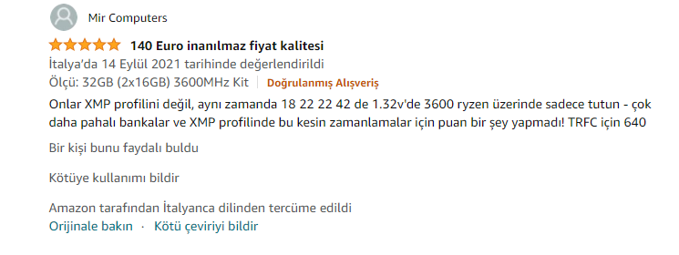

Amazon yorumlarına bakıyordum. Yorumu Türkçe'ye çevirdim. Yine CL20 olan 3600 2x16 GB kiti CL 18 düşürmüş adam. Bence 3200'de CL 16 çalışır ama değer mi bilmem.

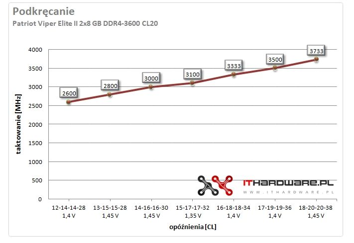

Elime RAM'ler ulaşmadı ama araştırmalarıma göre elde ettiğim verilere dayanarak bizim RAM'ler şu değerleri alabiliyor sanırım;
CL18_3600MHz.
CL20_3600MHz.
CL20_3733MHz.
Bunlar kullanıcılardan kesin olarak gördüğüm değerler.
Tahmini olarak CL16 değerine 3000-3200 MHz ile ulaşabiliriz. Ama emin değilim belki de hiç düşmez...

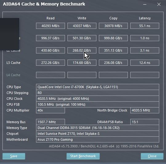

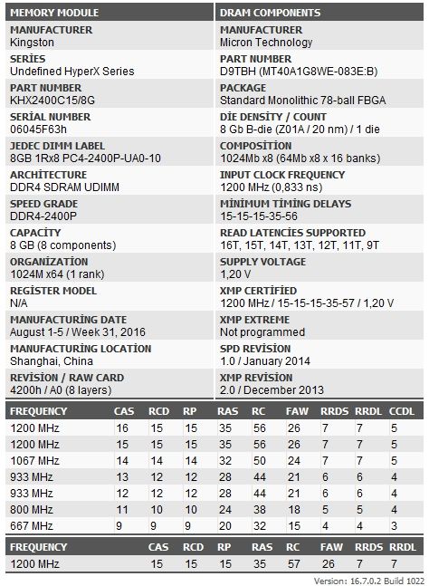

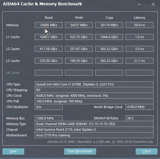

Az önce 6 yıllık RAM'lerime overclock denedim.
Normali 15-15-35 2400 MHz 1.2v idi şu an ise 16-18-36 3000 MHz 1.28v
Kingston HyperX Fury Micron b-die
Patriot'lar gelince buradan yazarım sonuçları ama sanırım 3733 MHz CL20'de kullanırım.

Değerlere göre maksimum CL18 3733 MHz görebiliyoruz. 500 liraya 16gb ram için fena değil sanki. İsteyen CL17 3500 ya da CL16 3333 deneyebilir.
