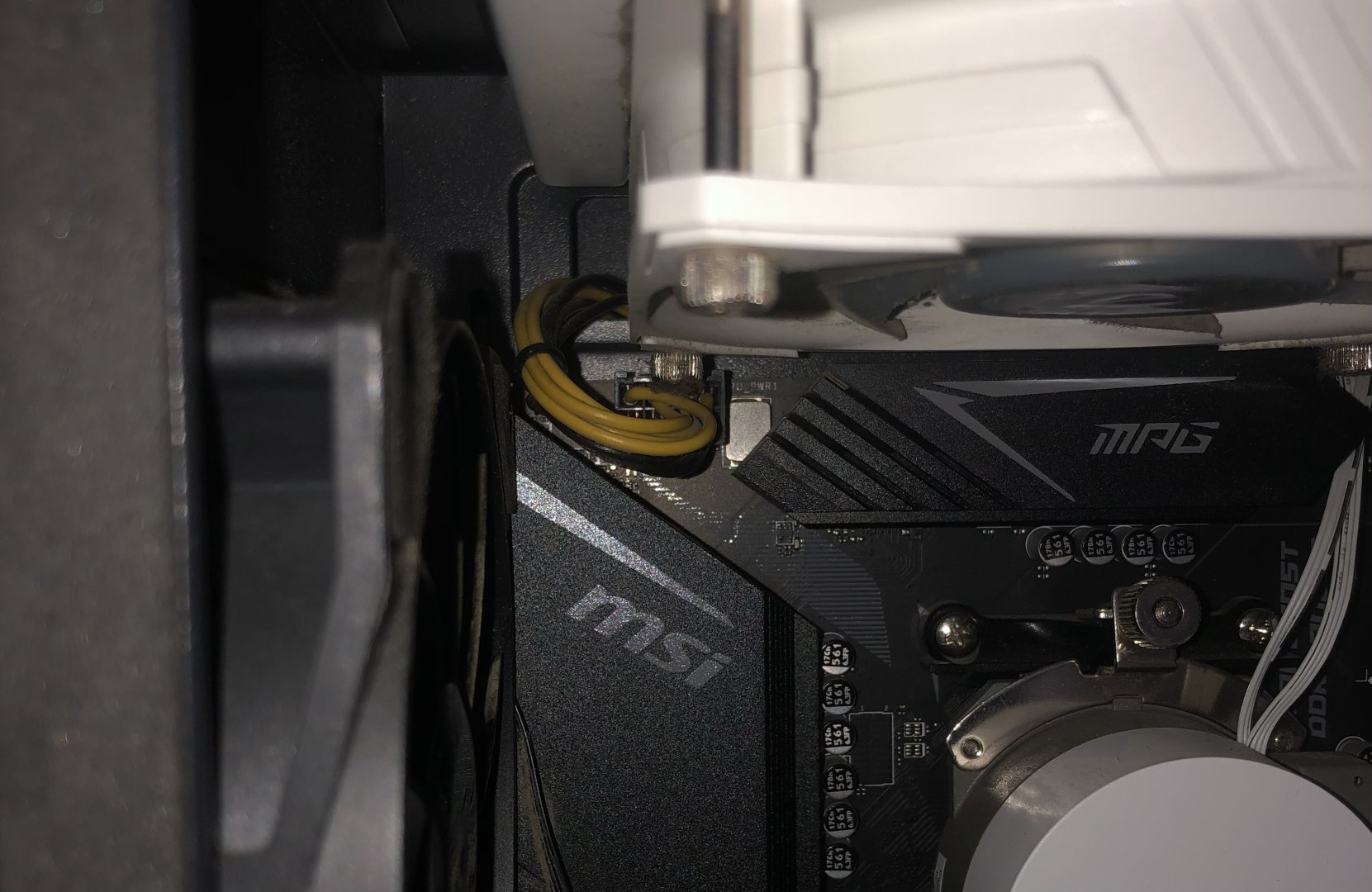

Hocam sanırım şurdaki kablo için kasanın üst kısmındaki sıvı soğutmayı çıkartmam gerekiyor vidadan dolayı ulaşmak zor olacak gibi değiştirirken. Sarı kısımdan tutup çıkartmaya çalışsam sorun olur mu ki. Gerçi psu geldiği zaman kasanın arka kapağını falan da sökücem ya belki sorun olmaz o zaman
Sadece sıvı soğutmanın bir fanını çıkarabilirsin.

Yok öyle yapma kablo pinleri yerinden çıkar. Zaten klipsli kablo hepsi. Klipse basmadan hiçbir şekilde çıkaramazsın. Sıvı soğutmanın tek fanını çıkartırsan yetebilir.
