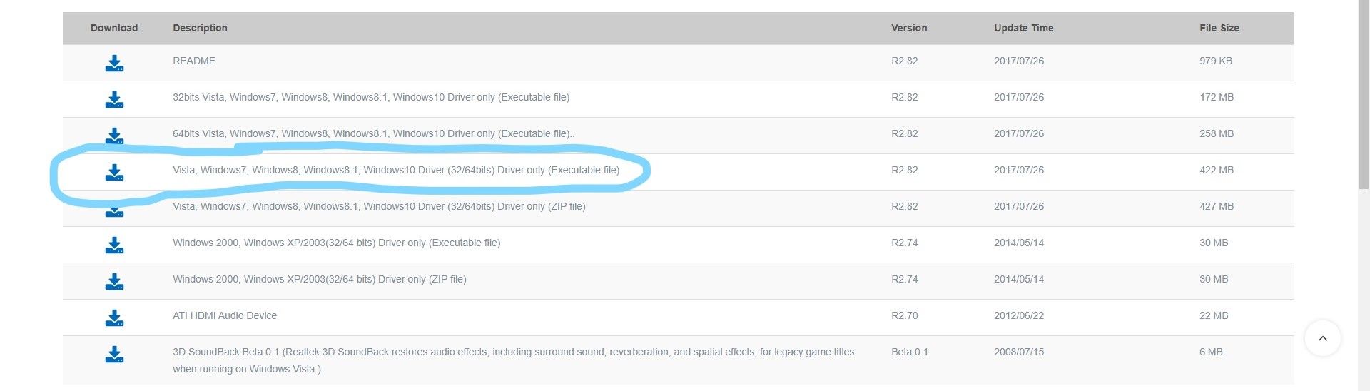

Merhaba tekrar.
Hangi programdan bilmiyorum ama onceden ekteki gibi bir dokuman almisim. Burada anakart olarak Casper yaziyor. Yaninda yazan modeli arattigimda da bilgi bulamiyorum.
    150,1 KB · Görüntüleme: 46
Teşekkür ederim. İndirdim ve kurdum. Öncesinde, aygıt yöneticisinden, sürümlerin numarasını da almıştım. Birebir aynısıymış. (Yalnız farklı bir menüden bakınca da, bir üst sürüm gibi görünüyor)
Denetim Masası'nda Ses kısmında Realtek vardı, o kısım kayboldu. Ancak ses kısmında, hoparlör alanında, aygıtı yapılandır diyerek denedim. Yine orada yalnızca stereo kısmı var. Aslında Realtek, 5.1'i destekliyor diye biliyordum ancak yine menüye gelmedi. Anakartım desteklemezse, görünmemesi gibi bir durum olabilir mi?
