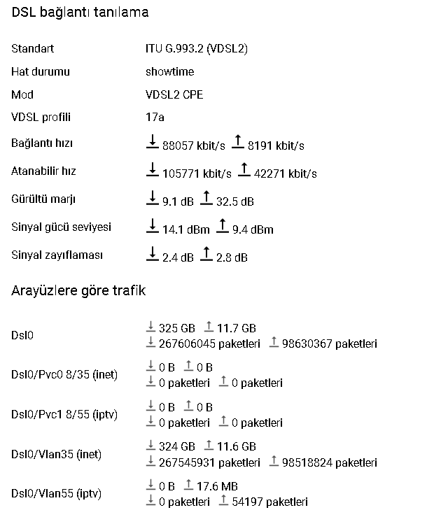

Hat değerlerinizi atarsanız fikir sahibi olabiliriz. Arayüzde menüde tanılama kısmında dsl hat verileri.
Hat değerlerim bunlardır:
Hat değerleriniz gayet güzel. Geçme nedeniniz nedir tam hız alamadığınız için mi geçmek istiyorsunuz?
Evt şuan test yapıyorum ve 50-60 gösteriyor upload 5 ve geceleri ping çıkıyor digitürk e baktım biraz sorunlu gözüktü türknet geçsem mi diye düşünüyorum şuan, sizce geçmeli miyim?
