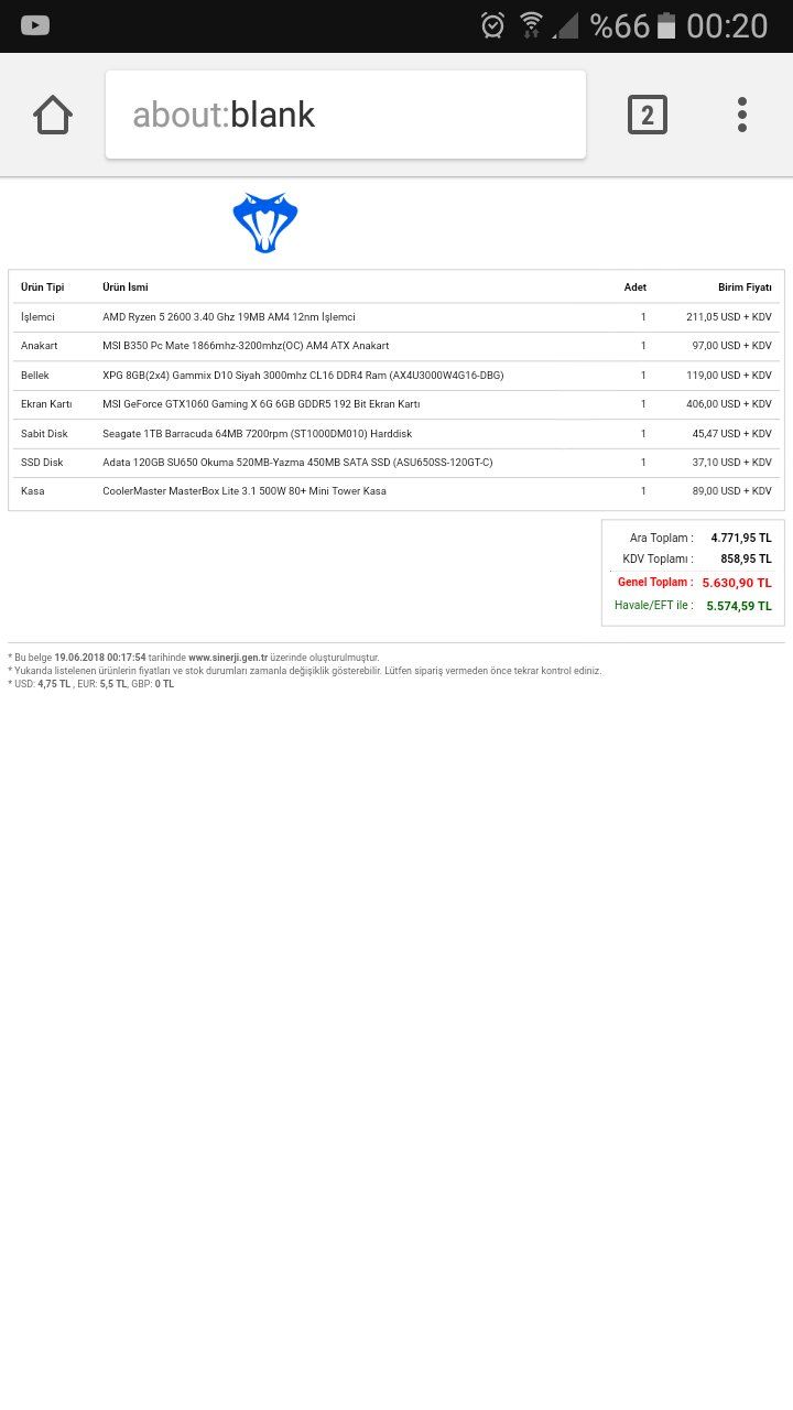

Öncelikle bilgisayar parçaları şu son haliyle 5500 TL ediyor. Monitör detayı olarak GTX1060 ekran kartı bulunan hali bu. Daha size sistemin son halini resimle atmıyorum.

Hala karar veremedim. Şimdi seçtiğim ekran kartı 374$+KDV yakın fiyatta RX580 olmadığı için direk RX570'e yönelmem gerekiyor ki aradaki fps farkı 10-50 arası değişiyor o yüzden pek istemiyorum. RX580 400$+KDV fiyatlarından başlıyor o yüzden freesync özelliğine bakmama gerek yok gibi gözüküyor. Farklı bir markadan da almak pek istemiyorum sence ne yapayım?
Sinerji' de ki OCv1 den bahsediyorsun sanırım. Ben Gtx 1060 alırken bunun yerine Gtx 1060 Armor Oc tercih ettim, Rx 580' de de tercih edilebilir diye düşünüyorum. Yakın fiyat derken bahsettiğin MSI VGA RADEON RX 580 ARMOR 8G sanırım.

Sırf soğutması birazcık daha iyi diye daha pahalı olan ekran kartını tercih etmeyeceğim. Onun dışında ben Rami zaten gelecekte yükselteceğim için 1x8 olarak tercih ettim. SSD'de bu uprgadeye dahil olacak. O kasayı biz bundan 5 gün önce @Zgrrs ile tartışmıştık zaten. İşlemciden anakarttan kısıp ekran kartına vermeyi de pek düşünmüyorum artık. Zaten aynı model ancak farklı başlık altında çok fazla değişiklik olmadan pazarlık taktiği olarak daha pahalıya satılıyor. İlgine teşekkür ederim.
Sinerji sitesi üzerinde seçtiğimiz GTX1060 modelinin fiyatına yakın bir RX580 bulunmuyor. Bundan dolayı da FreeSync özelliğini kullanmak istiyorsam;
1-)Bilgisayar fiyatını 6000 TL'ye çıkarıp RX580 tercih etmeliyim.
Bu seçenek baya zor zaten 5000 TL olan bütçemi zorlayarak 5500 yaptım.
2-) RX570 tercihinde bulunacağım.
Bu seçenek ise hatalı olur çünkü GTX1060 ile aralarında 10-50 arası değişen FPS farkı oluşuyor.
Bu yüzden sanırım FreeSync özelliğini es geçmeliyim.* demek istemiştim.
