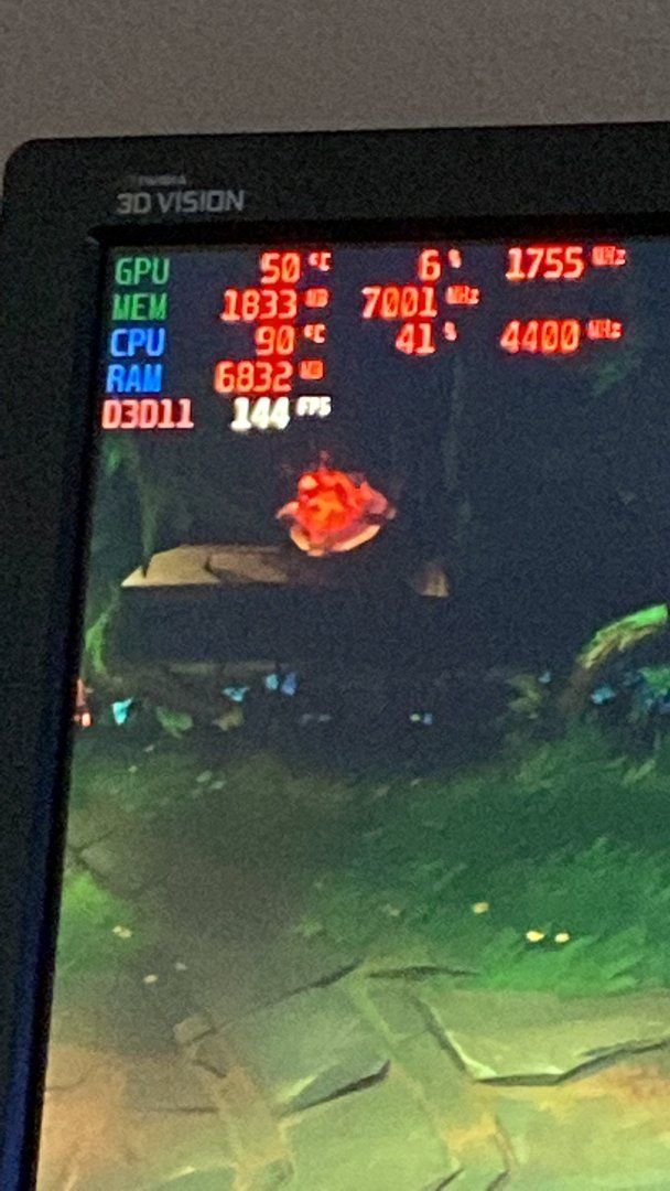

Güncelleme;
Stok fanı taktım Boşta 65-70 derecede, yükte 85-90 normal mi? Acaba işlemci de mi bir sorun var?
    101,3 KB · Görüntüleme: 52
CPB kapatırsanız bu kadar ısınmaz sanırım, zannetmiyorum işlemcide bir sorun olduğunu, montaj yaparken iyi oturtmuyor olabilir misin?
Hiç sanmam zaten doğru oturtmasam ya vidalardan biri boşa düşer ya da vida tam sıkılmaz. Zaten stok fan yetersiz onu biliyorum da 90 da çok gibi. Bakalım pazartesi garantiye yollayayım bir PF240'ı.
