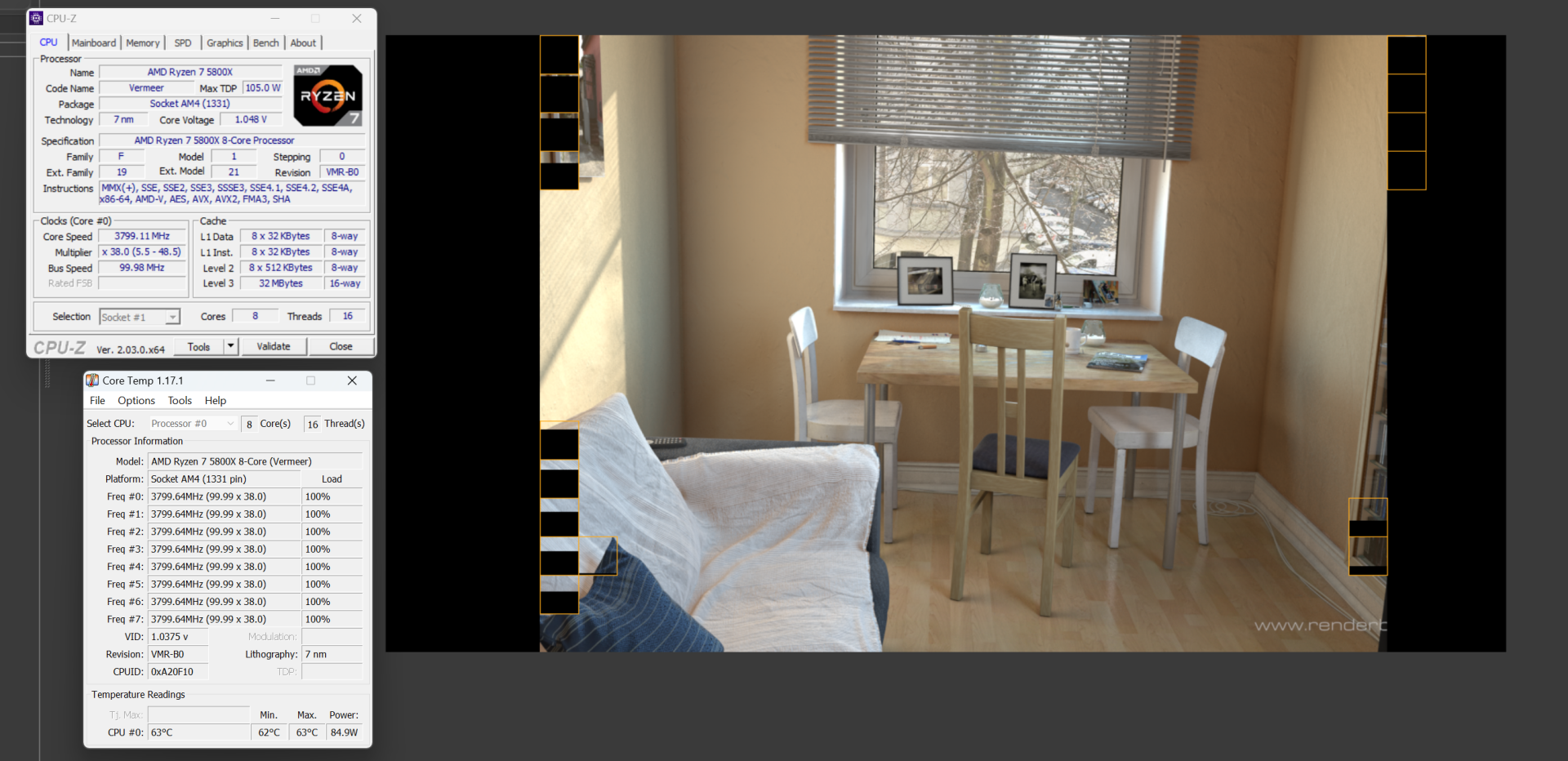

Merhaba. 5800X işlemcim var fakat istediğim gibi bir stabilite oturtamadım işlemciye. Bilen arkadaşlar varsa şayet bu konuda destek olmalarını isteyeceğim. 1.25 v 45.75'te kullanıyorum fakat şöyle bir şey yaşadım. Performance teste tabii tuttum işlemciyi 104 dereceye çıktı bir anda. Bunun öncesinde de 4.2 GHz 1.2 v de çalıştırıyordum. O biraz daha stabil gibiydi ama sanki daha yüksek sekanslara çıkabilirim. (sıvı soğutucu: NZXT Kraken X73 360 mm(sıfır))

İlk olarak CPB açın ve bench yapın, işlemcinin boost saat hızı zaten 4.7 GHz. 4.7 GHz'de anakart ne kadar Voltaj veriyor ona bir bakın sonra aşağı yukarı hangi frekansta ne kadar voltaj vermeniz gerektiğini anlarsınız. Soğutucu iyiyse 5.1 GHz görürsünüz bence.
Core boost açıkken kafayı yiyor sistem çok dengesiz bir hal takınıyor.

Gayet güzel bir anlatım. Umarım dediğiniz gibi bir rehber hazırlarsınız. Şunu da dipnot olarak eklemek istiyorum. Her şeyi defaulta aldım. İşlemci şu an min. frekansta çalışmakta.
