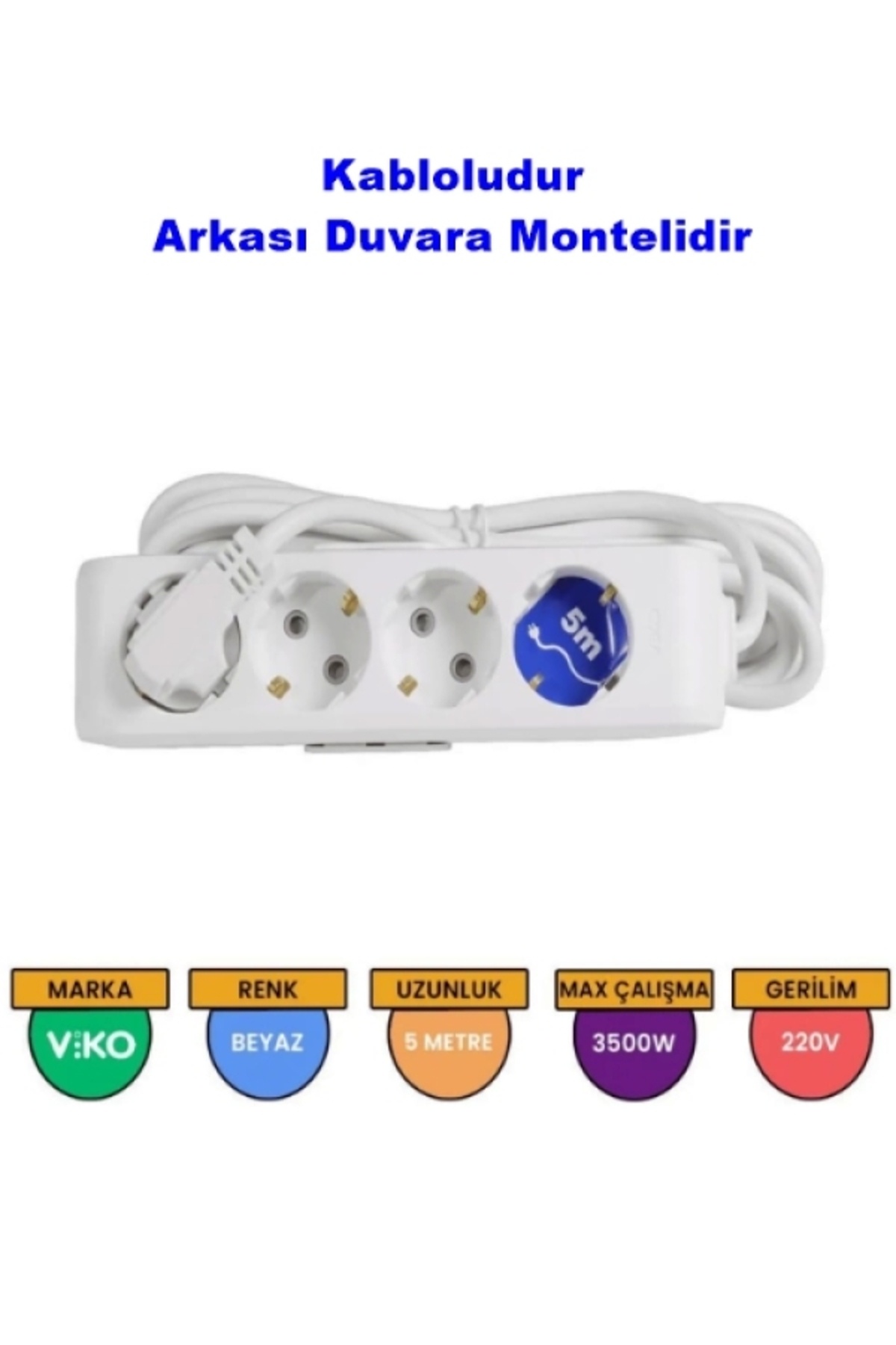

@Yeni Teknik Sembol viko marka bir 4'lü priz buldum bu sizce iyi mi?

Pek karşılaşmadığım ama kaliteli olmayan bir priz. Viko tercih edilebilir.

Alınır. Kendi kablosu da kullanılacağı için sorun olmaz. Marka olarak kaliteli zaten sorun yaşamazsın.
