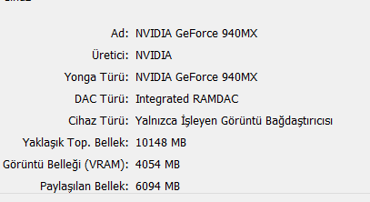

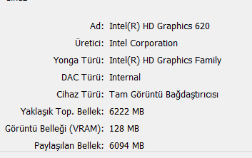

Merhaba, GTA V oynarken oyuna geç girmeler, Online moda 20 dakikada girme mi dersin sistemim yetmesine ragmen kasma mı dersin garip. YouTube'da benim sistemimden düşük PC bile rahat 40 FPS oynayan insanlar var, bende mi bir sıkıntı var normal mi bilmiyorum. 2 3 yıl önce hiç kasma yoktu, bilgisayar bozuldu, yaptırıldı. Ondan sonra kasmaya başladı, adam bir şey mi yaptı laptopa bilmiyorum.

Oyunun harici kart ile çalışması için grafik ayarlarını yapıyor musunuz?
Güc ayarlarindan yüksek performansa alin ve oyun ayarlarini 1080p normale çekin.
Merhabalar ban daha yeni açıldı o yüzden yazamadım.
Dediginiz şeyi yapmıştım zaten.
Yapmıyorum galiba hiç bir fikrim yok. Görev yöneticisinden açtıgımda 940mx ekran kartı 100%1 | İntel Grafik kartı 100%0 kullanıyor.
