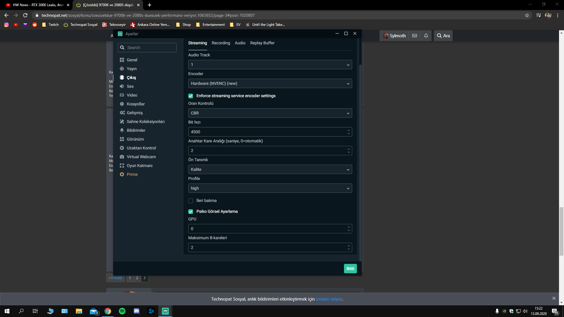

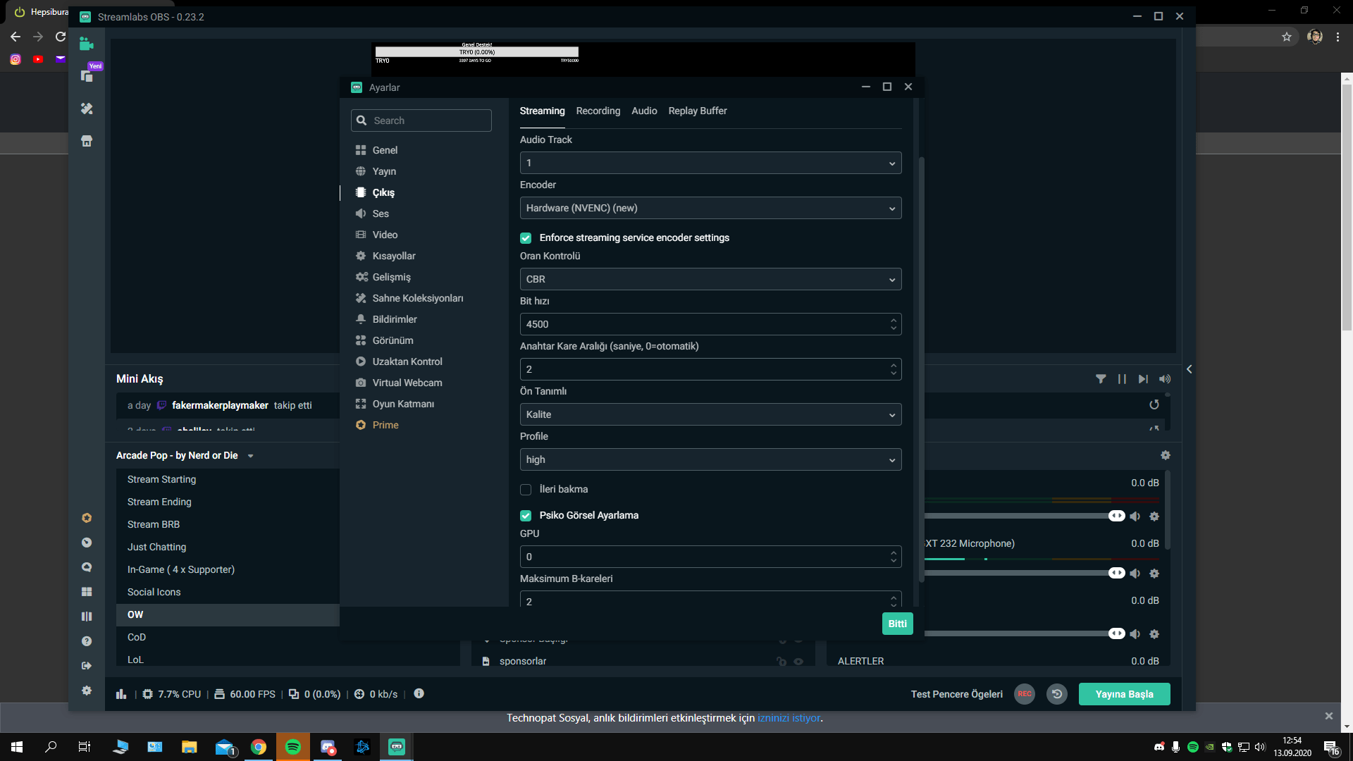

Usta selamlar tekrardan,bu şekilde yaptım ayarları doğru mudur?

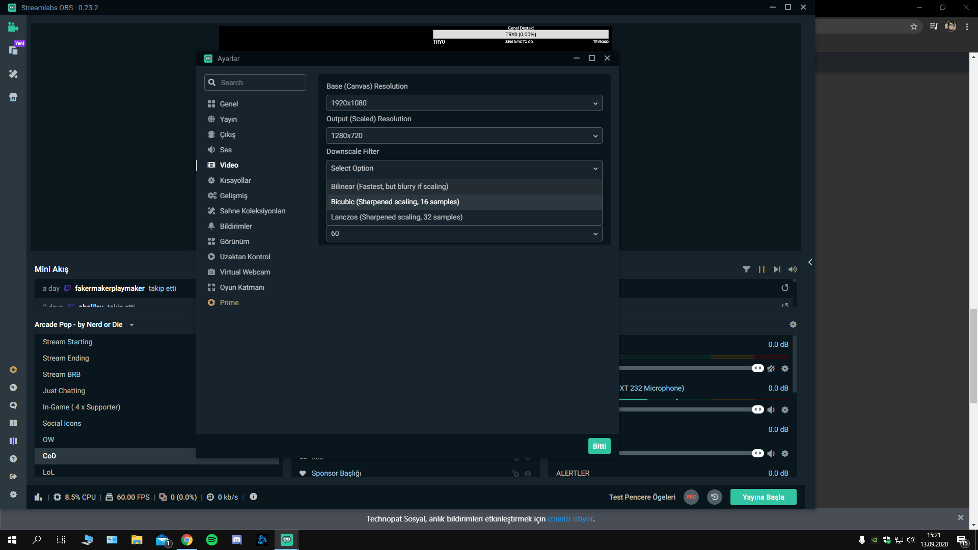

Downscale filter degistir.

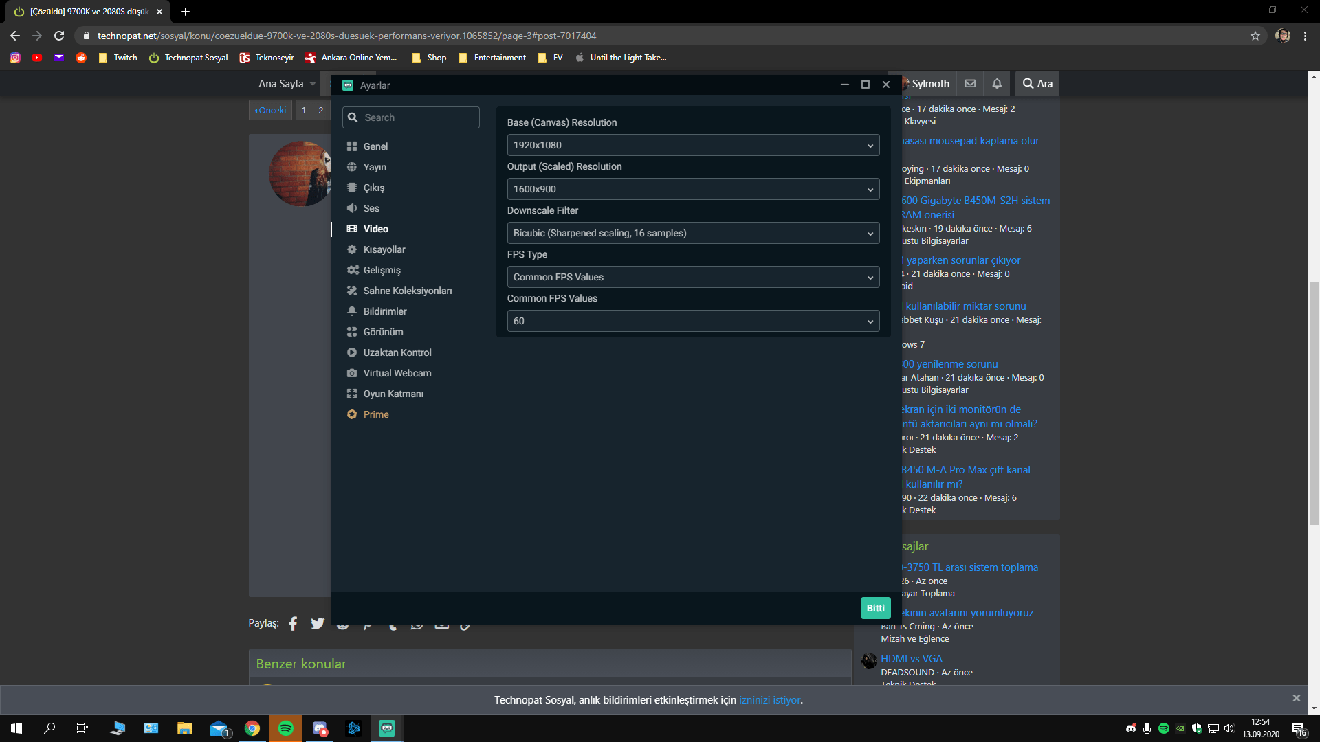

bro onu 16 yaptım da 900p yayında hem drop oluyor hem de biraz fps düşüşü oluoyr mesela yayın kapalı 280-300 arası alırken yayın açınca 180-220 fps alıyorum overwatch full ayarlarda normal mi

Yanlış yapiyorsun orayı haberin olsun. Dediğim ayari da yaparsan düzelir. Sen çok yüksek ayarlarda yayin yapmaya çalışırsan FPS tabii ki düşer. Tek bilgisayar ben de yayın yapıyorum. Ama bu kadar senin kadar şikayetçi olmadım. 900P yüzünden olmaz droplanma. Downscale filter v ile başlayan bir değer vardı ona al. Performans ayarlarını doğru yap. Driverları güncelle. BIOS güncelle. Bak bakalim. Ama dediğim gibi yayın açıkken FPS düşmesi normal. Çok kafana takma.
Düşürdüm onu bro 16ya aldım,900P ile drop giriyor arada yayına anlamadım ilginç bir şekilde,her şeyi güncelledim şimdi yine oldu ama bakıcaz artık neyse.
