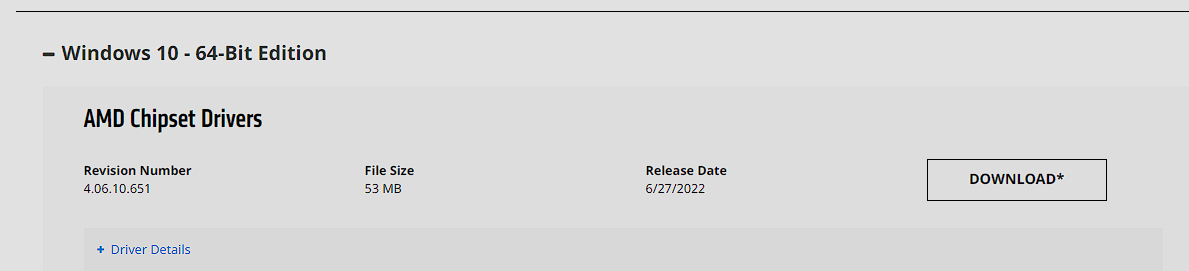

Başlıktaki anakartın sitesinden Windows 10 64 Bit seçeneğinden en son olanı indirdim. Setup açtım ve yüklemeye başladı. Ancak herhangi bir kurulum sihirbazı gelmedi. Bir şeyi mi yanlış yaptım yoksa böyle mi olması gerekiyor. Fotoğraftaki gibi oldu, sonra kapandı ve devamı yok. Teşekkürler.

Bir şey yapmana gerek yok kurmuş.
Teşekkürler.
Pardon hocam? Görev yöneticisinden nasıl iptal edicem?
Anakart üreticilerinin kendi setupları farklı olabilir. Yapman gereken şey işlem bittikten sonra aygıt yöneticisine girip "AMD PCI, AMD SMBus" gibi aygıtların sürücü tarihine bakmak olacaktır. Eğer bunların tarihi güncellenmişse başarıyla kurulum gerçekleşmiş demektir.
Hocam sistem aygıtlarına girdim sadece amd smbus görebildim dediklerinizden. AMD PCI göremedim. Bir de tarihine nasıl bakıyoruz?
Ayrıca amd smbus'un özelliklerine girdiğimde aygıt durumu kısmının altında bu aygıt için sürücü yüklenmemiş yazıyordu.
Anladım. O zaman AMD'nin kendi sitesine girip chipset sürücüsü yüklemen gerekecek. Üstte de arkadaş anlatmış tekrar yazmaya gerek yok. Kurulum esnasında bütün seçenekler işaretli olsun ve kurulum bittikten sonra bilgisayarını yeniden başlat diyeyim sadece.
Hocam yüklemiştim zaten arkadaş dediği an. Kurulumu da yaptım ama nafile.
