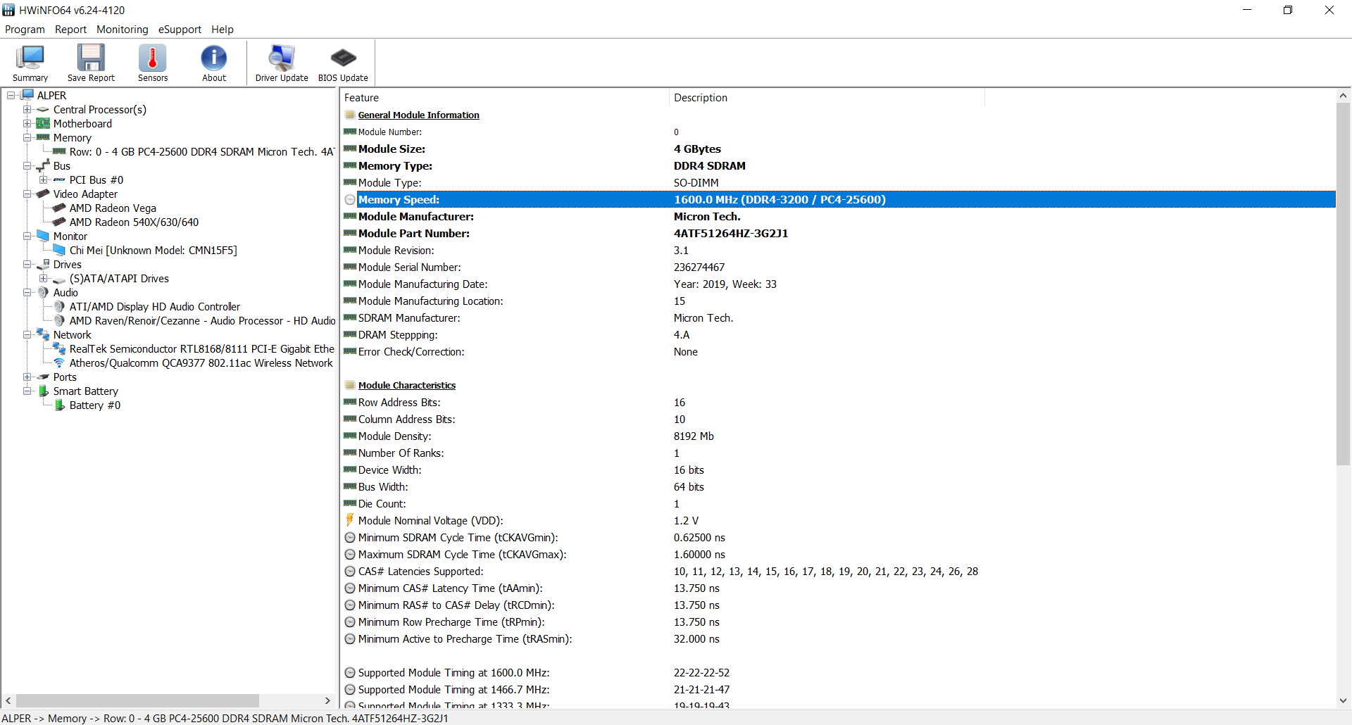

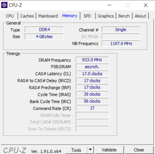

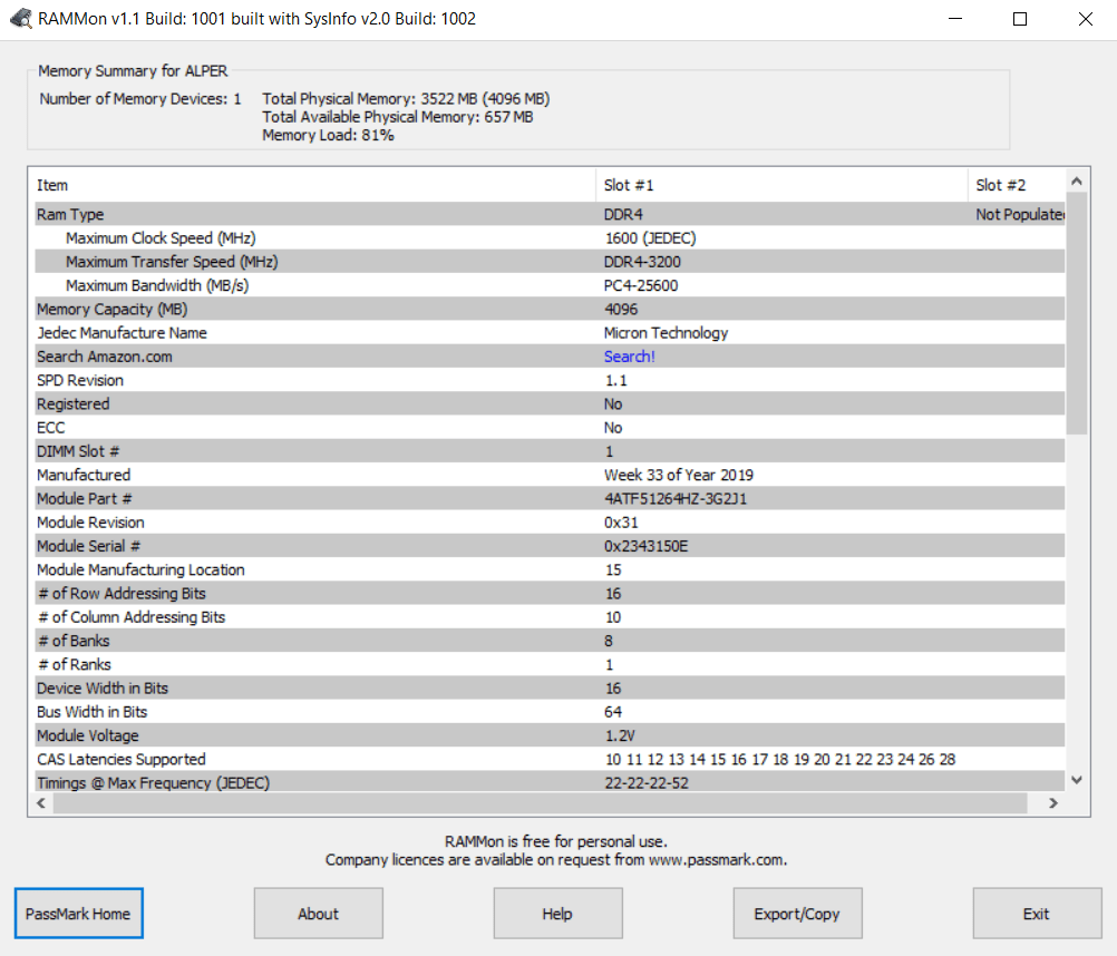

1 Hafta önce aldığım notebookta 4 GB RAM vardı bunu sıkıntı etmeyip aldım, nasıl olsa yükseltirim diye ancak olaylar istediğim gibi gelişmedi.
CPU-Z, komut satırı, hwinfo, görev yöneticisi kullanarak RAM'lerin hızına baktım. Yeni alacağım RAM ile uyumlu olsun diye ama sonuçlar şaşırtıcı derecede iyi ve tuhaftı. Acer Notebook'un içinde 3200MHz hızında CL 17 DDR4 RAM kullanmış ilk başta bunun çok iyi olduğunu düşünsem de internette buna uygun 4-8 vs. hiçbir RAM bulamadım (3200MHz HyperX'in ürettiği bir RAM var ama onunda CL değeri 20). Türkiye piyasasını geçtim Amazon, Aliexpress oralarda bile yoktu sonra herhalde dedim bu programlar yanlış ölçüyor içini açıp bakayım dedim orada da 3200MHz yazıyordu.
Plan 1: 3200MHz CL17 RAM bulmak (yok, en azından ben bulamadım:) )
Plan 2: Cihazın içindeki RAM'i çıkarıp 2 tane DDR4 RAM almak (8x2)
Bunlardan farklı olarak plan 2'de ki RAM'lerin değeri çok önemli mi? Bu konuda da bilgim yok. CL değeri anakarta bağlı bir şey mi illa CL17 mi olması gerekir onu da bilmiyorum.
Notebook'un özelliklerini ve programlardan aldığım değerleri ekliyorum.
-Ryzen 5 3500U
-Radeon 540X
-256 GB M.2 SSD
-4 GB 3200MHz CL17 DDR4 RAM

Kabaca ve basitçe anlatmak gerekirse CL RAM'deki gecikmeyi temsil eder. O değer düştükçe o kadar hızlanır. MHz olayına gelirsekte düşük olan RAM her zaman standartı belirler. Düşük 2400 yüksek 3200 ise ikisi de 2400 çalışır. Çalışır ama önerilmez zira kararsızlık olabiliyor. Donanımı bilmiyorum zira şu zamanda bütçen var ise 2 tane 8 8 al derim. 16 GB uzun süre yeter. Ama o kadar parada yok son çare o diyorsan da şunu söylemem gerek.
Yanlışım varsa düzeltsin konuya hakim olan biri ama o RAM'ler şu an sende CL22 şekline çalışıyor. Ben öyle görüyorum. Şayet 2400MHz çalışsaydı CL17 gecikmesi ile çalışırdı. Buradan bakabilirsin:

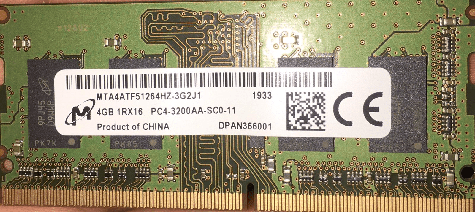

Bu arada RAM'in seri modeli MTA4AFT. İlla bu modeli bulamaz isen 3200MHz'de CL22 standartında çalışan bir RAM alıp kullanabilirsin. Ama dediğim gibi sıkıntı çıkma şansı çok az da olsa var. O yüzden eşinden alman çok daha iyi olur.
Ha bu arada soruna gelecek olursak. Anakartın destekleme muhabbeti sadece MHz için geçerli. Hali hazırda 3200 desteklediğine göre altına bir hızıda destekliyordur. CL de RAM’e bağlı.

Merhaba dostum,
Yukarıda arkadaşımın da bahsetmiş olduğu şeyler doğru.
Senin RAM'in 3200MHZ CL22 değere sahip. 2400MHZ hızında çalıştırırsan eğer CL17 gecikme değerine sahip olur. Frekans arttıkça gecikme değeri de artar (RAM frekansını ayarlama yaparken). Bu yüzden alacağın RAM'in etiket değeri 3200Mhz CL22 olmalıdır.
Gönderdiğin dosyalardaki CL cevapları var.
(1600Mhz yazan değer 2 ile çarpılır her zaman, yani 3200MHZ'de CL22 değere sahip),
Ayrıca bu en son gönderdiğimde, RAM'in desteklediği CL değerleri de var yani sen CL10'da bile çalıştırabilirsin, bunun için RAM frekansını oldukça düşürmen gerekecektir tabi.

Öncelikle cevaplarınız için çok teşekkürler sonunda bilgilendirici bir geri dönüş aldım. :)
CPU-Z de alıntı yaparak gösterdiğiniz yeri gördüm ama memory kısmında 17 clocks olarak gözüküyor ben ordaki değer diye bildiğimden konuyu açarken CL değerine 17 demiştim.

Atmış olduğun CPUZ görselinde NB Frequency kısmında 1197.6Mhz görüyorsun. Bu değer 2 ile çarpılır yani şu an 2400Mhz'de çalışıyor aktif olarak, ve CL değeri de 17.
Birçok güncel oyunda 8GB RAM artık yetersiz gelmeye başlıyor. RAM bizzat drop yemene sebep olur eğer yetmezse. Ben şuan COD Warzone oynuyorum 12GB RAM kullanıyor, 8GB RAM ile sürekli drop yiyorsun. Ben olsam 8+8 2400Mhz Ram alırdım.
Bu arada ben de ilk defa bir laptopta 3200Mhz RAM kullanıldığını görüyorum, laptopunuzun modelini yazar mısınız orda maksimum RAM frekansı yazıyordur bence.
