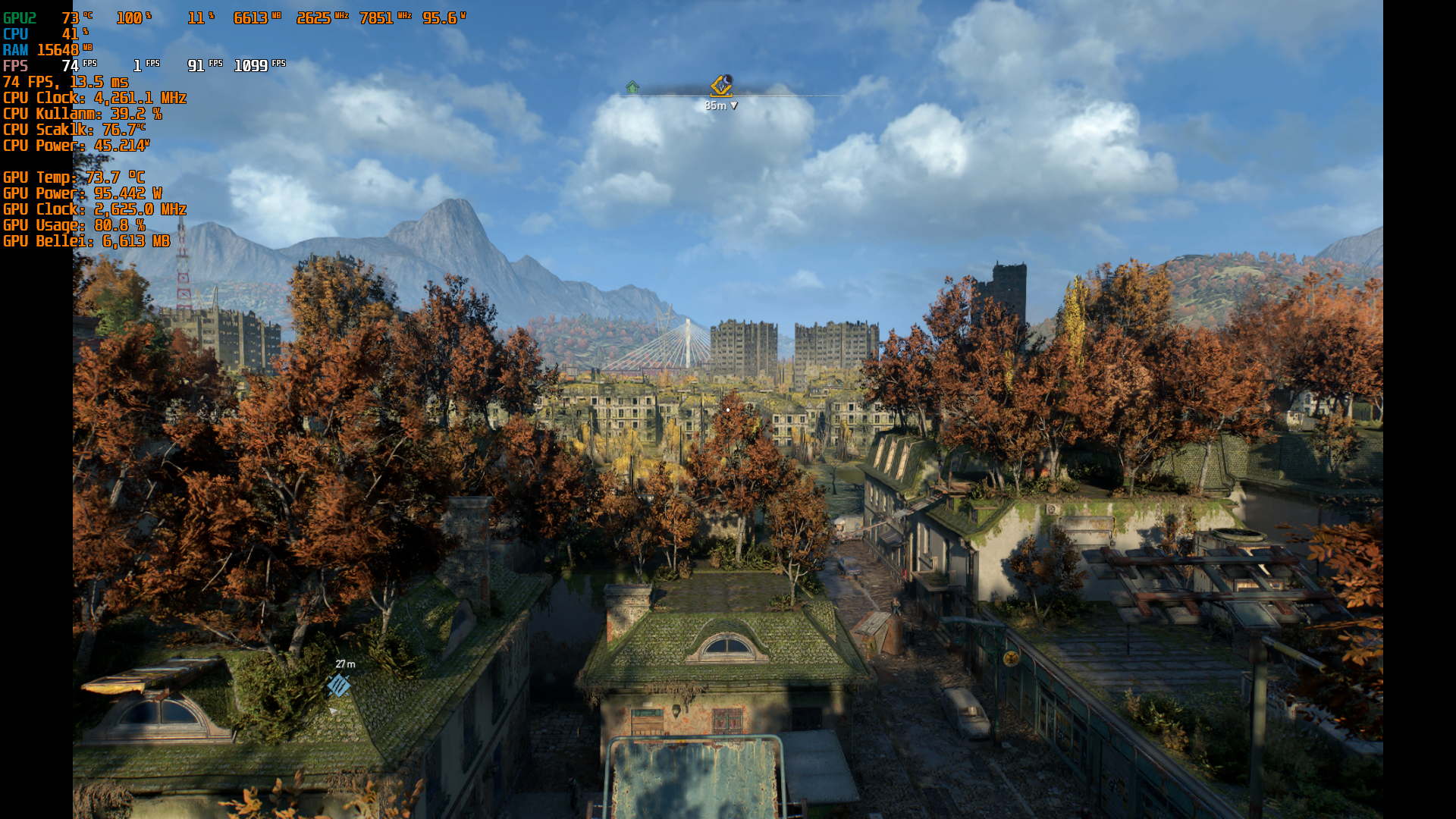

    830,4 KB · Görüntüleme: 568

FPS sıcaklık ve kullanım değerlerini hangi uygulamadan yapıyorsun hocam?
Afterburner dışında başka bir şey kullandın mı?
GPU'ya Afterburner ile bakıyorum en üstte CPU değerlerini HWiNFO ile bakıyorum. Afterburner henüz desteklemiyor 7840HS i.
