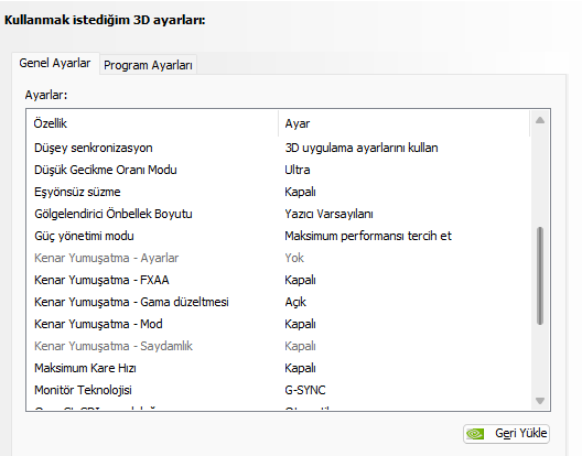

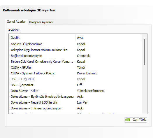

Ekran Kartı: NVIDIA GeForce RTX 4060 8 GB 140W (Advanced Optimus)

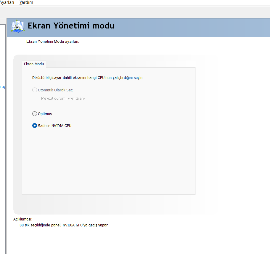

4060 için söylenebilecek çok fazla bir şey yok. Zaten bilinen bir kart 140W ancak voltaj sınırı nedeni ile 100W da sınırlıyor kendini ( bu sınırlama tüm 4050-4060 ve 4070 kartlarda mevcut.) Sınırlama olsa da verdiği performans 140W'a yakın gibi. 140W ı yaptığım tüm testlerde sadece birkaç modda görebildim. Diğer testlerde 95-100 ara sıra 110w arası çekiyor gücü. Cihazda Advanced Optimus bulunuyor. NVIDIA Denetim Masası üzerinden “Only NVIDIA GPU” veya Optimus arasında kolaylıkla geçiş sağlayabiliyorsunuz. Yaptığım tüm testlerde GPU sıcaklığı maksimum 82 dereceyi gördü. (Cihazın altında soğutucu yok sadece yüzeyden 3-4cm yukarda duruyor.)

Yukarıdaki özellikler tablosunda tüm çıkışlar yazıyor. Burada değineceğim tek nokta, cihazı harici monitörde kullanacak ve bağlantıyı Type-C üzerinde ki DisplayPort'tan yapacaksanız Advanced Optimus'dan feragat vermeniz gerekiyor zira bu bağlantı üzerinde Advanced Optimus'u kullanamıyorsunuz. HDMI bağlantısında hiçbir problem yok monitörü bağlayabilip Advanced Optimus'u kullanabiliyorsunuz.

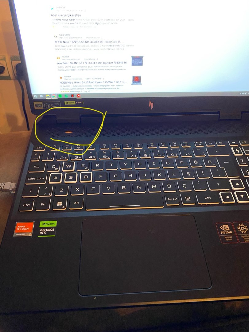

Arkadaşlar şu tuş ne için, bir de n tuşu NitroSense mi açıyor sadece? Bir de BIOS Update exe ile mi net öneriyor musunuz?
