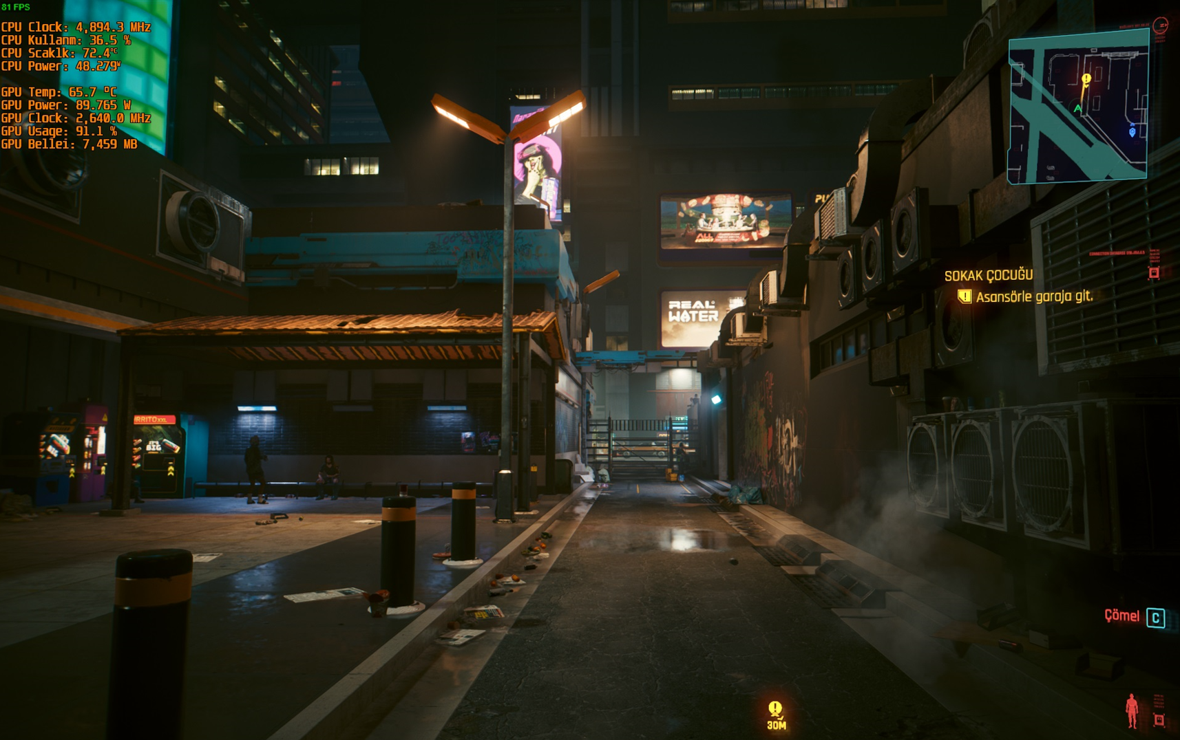

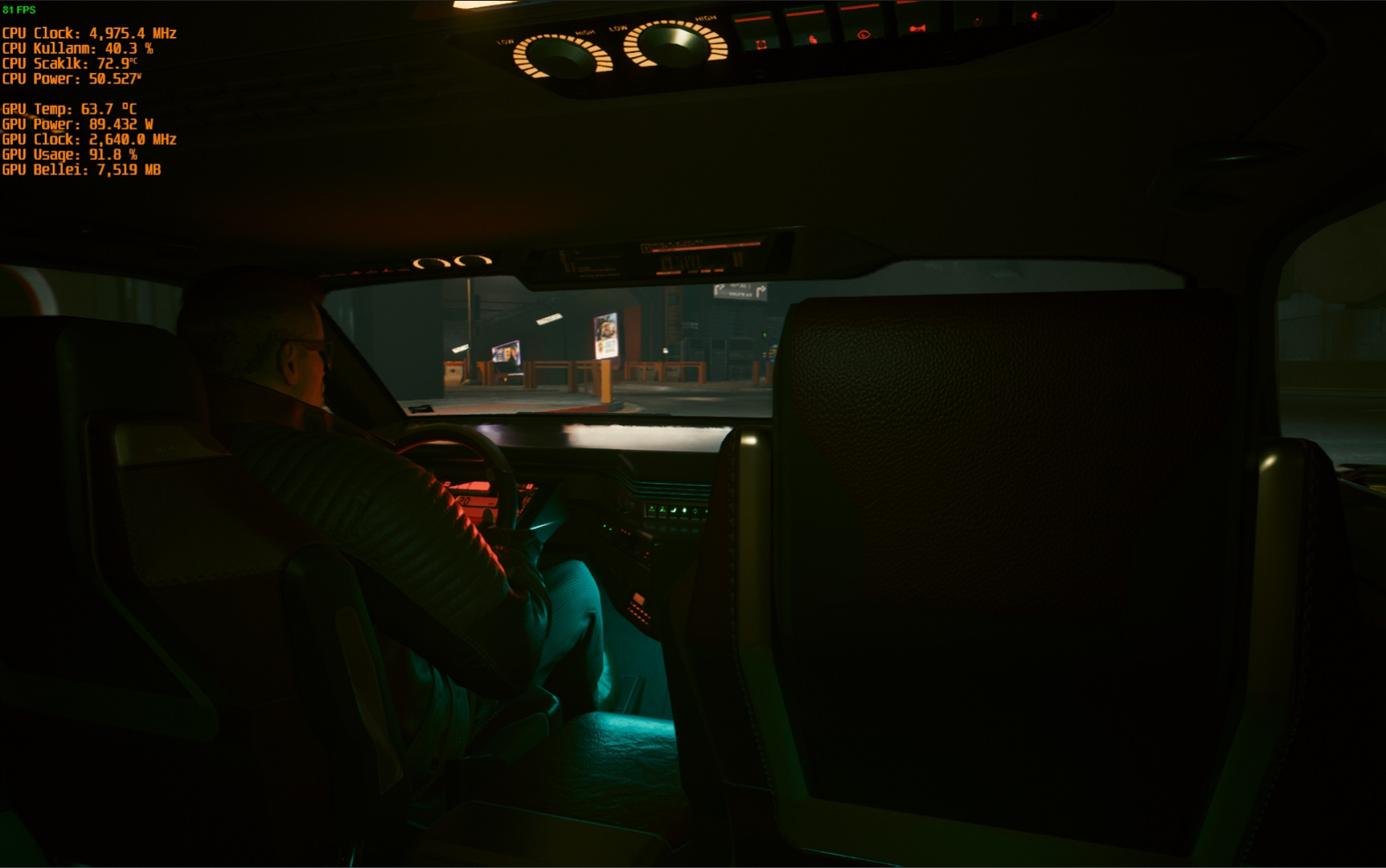

Cyberpunk 2077 Değerleri
Senaryo "oyun" Mod Turbo
Oyun ayarları tüm özellikler Ultra, DLSS otomatik, RTX Ultra

Cyberpunk 2077 değerleri.
Senaryo "oyun" mod Turbo.
Oyun ayarları tüm özellikler Ultra, DLSS otomatik, RTX Ultra.
