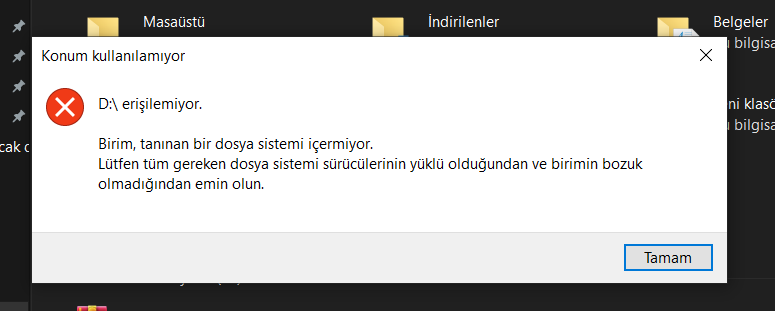

Şimdi de flash belleğin içini göremiyorum. Diski biçimlendir diyor sonrasında bu hatayı veriyor. Şaka gibi.

abjsdasnda yani şimdi de flashın içini göremiyorum. Diski biçimlendir diyor sonrasında bu hatayı veriyor. Şaka gibi
Hocam flaş belleğin yanlış partisyonunu bakmıyorsunuz değil mi? Çünkü normalde EFI partisyonunu Windows tarafından görülürdü. Eğer format da işe yaramazsa USB’de bir şeyler ters gitmiş olabilir. Düzeltmek için ilk olarak MiniTool Partition Wizard gibi programlarla flaş belleğin bütün partisyonlarını silip yeni bir partisyonunu oluşturarak belki bir ihtimal USB’yi kurtarabilirsiniz ama çoğu zaman böyle bir hata alıyorsanız genelde USB bozulmuş demektir. Bu arada MiniTool Partition Wizard gibi programlarla çok uğraşmayın çünkü çok uğraşıp yanlış diski silip istemediğiniz diskteki verileri yok edebilirsiniz.
Hocam USB'yi yeni almıştım. Rufus ile freedos yazdırdım sorunsuz kullanılıyor. Fakat ne zaman big sur yazdırsam aynı bu hatayı alıyorum anlamadım gercekten. Dün akşam yoruldum yattım şimdi tekrardan deneyeceğim.
@Ressamdavinci, EFI veya kurulum denemeleri zaman zaman bozabiliyor disk içeriğini. Her hata EFI'den kaynaklanmayabilir. Flash Diskiniz sürekli böyle hatalara sebep oluyorsa farklı Flash Disk ile deneyin.
