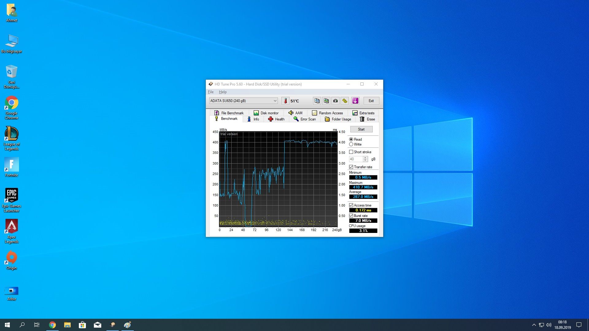

Merhaba Active@Killdisk programı ile Erase yaptım.İşletim sitemini kurdum.Hd tune sonuçlarında iğileşme var gibi 144gb den sonra stabil bir sekilde devam etti normalde olması gereken baştan sona bu şekilde devam etmesi değil mi ?

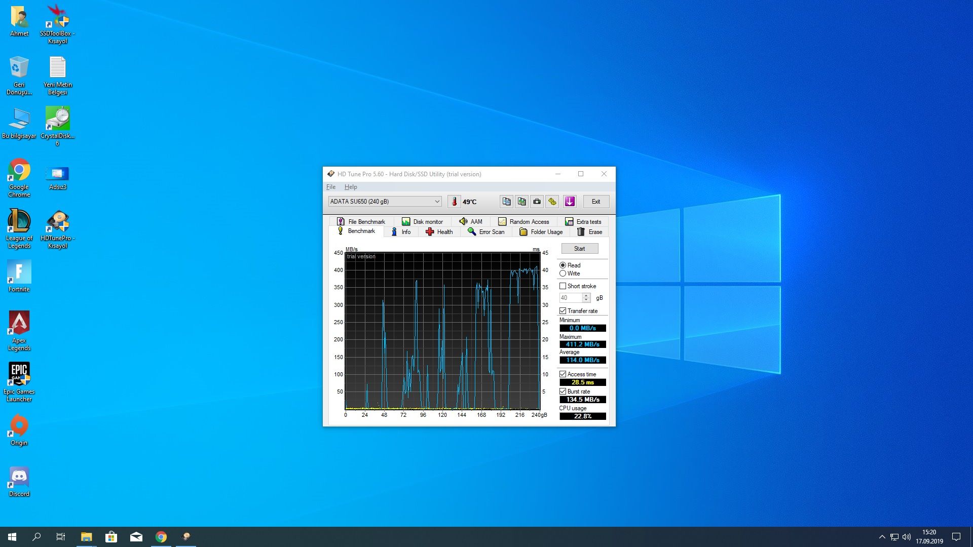

2. testte okuma yine dibe vurdu 0.5 e kadar düştü garantiye yollayacağım sizce bu yaptıklarımı anlatayım mı SSD de problem olduğunu yoksa kendilerimi yapsın hasar tespitini ?

Merhaba Active@Killdisk programı ile Erase yaptım.İşletim sitemini kurdum.Hd tune sonuçlarında iğileşme var gibi 144gb den sonra stabil bir sekilde devam etti normalde olması gereken baştan sona bu şekilde devam etmesi değil mi ?Eki Görüntüle 439487Eki Görüntüle 439488

CPU kullanımında baya düşüş var oyunlarda drop yaşama sorununun SSD'den olduğunu gösteriyor. Ancak okuma yazma hızın hala sıkıntılı. Servise göndermen gerekli.
