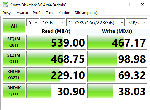

Adata SU6xx serisi kronik sorunlu. Crystal DiskMark ile disk hızlarını, HD Tune Pro ile "Quick Scan tiki kapalı." error scan, HD Sentinel ile de sağlık değerlerini paylaşın.

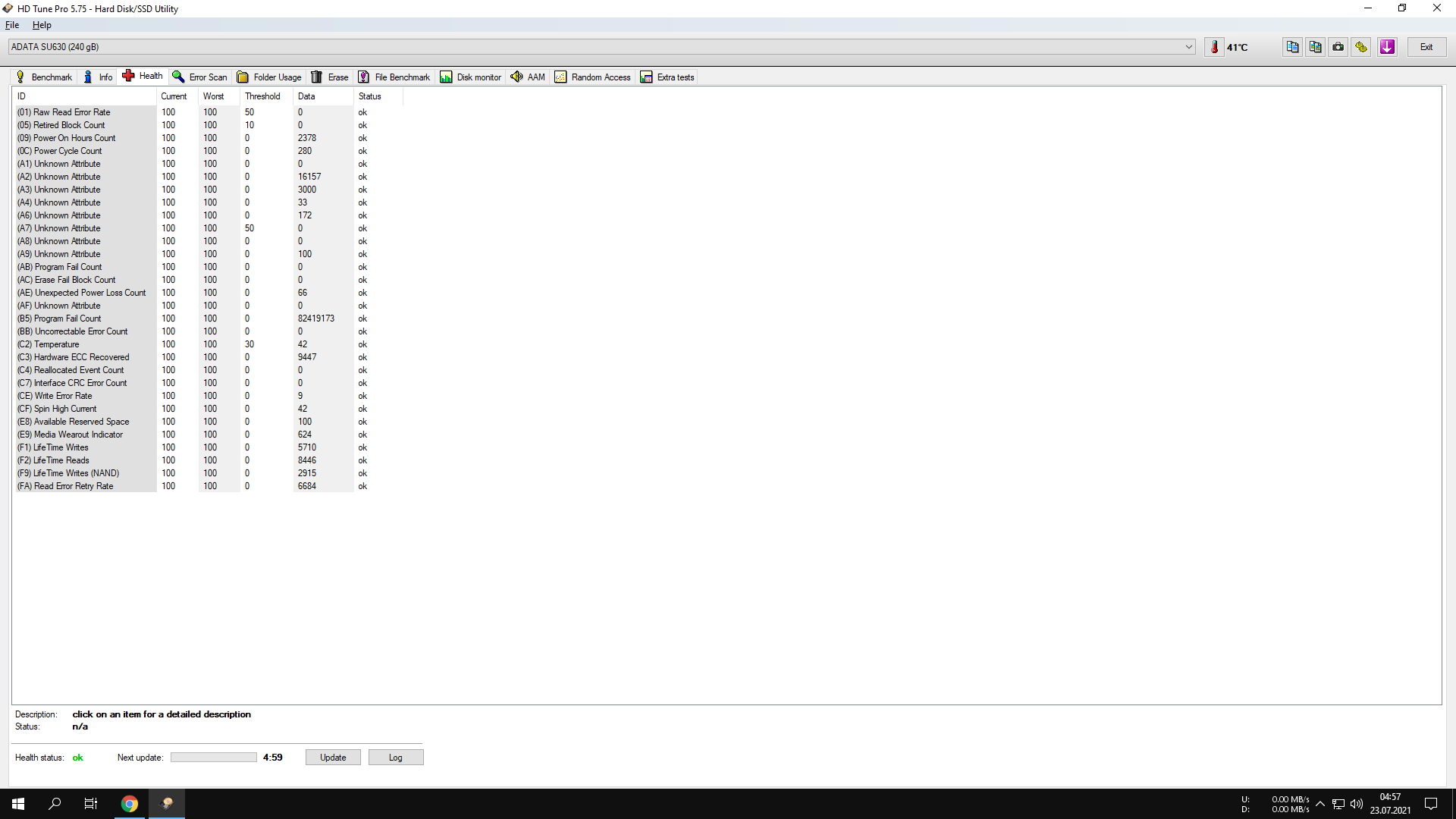

ADATA SU630 SSD Sağlık değerleri:

2021 Ocak ayından beri bu SSD'yi kullanıyorum. Bu kadar çok gecikme neden var? Anormal değil mi?
Adata SU630 SSD sağlık değerleri:

Kardeş konuyu tekrar hortlatıyorum k. B. Bende maalesef bir başkasının tavsiyesi üzerine Adata SU630 aldım. 1. senesi dolalı 10 gün falan oldu şu an çok saçma hareket ediyor. Oyun içinde ya da bazen Chrome açmak istediğim bir anda %100 oluyor ve 400 KB 1MB arası değişen okuma yazma yapıyor. HD Tune de neredeyse son 30 saniye falan 400 MB gördü kalanı hep 90 120 arası gidip geldi. Okuma yanıt süresi 6000 mslere kadar dayanıyor. Bırak 6TB işlemi 500GB işlem dahi yapmadım. Garantiye versek bir halta yarar mı?
