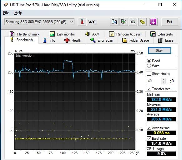

Benim de Samsung 860 EVO geldi arkadaşlar. Hiçbir kurulum yapmadan direkt olarak çalıştırdım HD Tune Pro yazılımını. ADATA'daki droplar yok, stabil şekilde okuyor. Bu da sistemde takılma yaşatmayacağı anlamına geliyor. Ek olarak tepki süresi de oldukça iyiymiş. SATA3 sistemde de test edip paylaşacağım çok yakında.

hocam benim testleri de yorumlar mısınız
