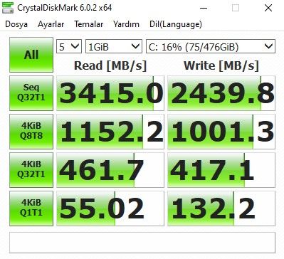

Selamlar iyi forumlar herkese. Adata XPG S40G RGB model M.2 SSD kullanıyorum. İlk format attığım zaman çok güzel 3.5/2.4 okuma yazma hız değerleri alıyorum. Ama 3-4 günlük sonrası M.2 SSD hızı görsellerde ki gibi düşüş gösteriyor. Bunun sebebi ne olabilir? Yardımlarınızı bekliyorum, teşekkür ederim.

Tekrar merhaba sorunu çözdüm. Bildiğiniz gibi bu M2 SSD RGB ışıklı ve Anakart Aura Sync destekli. Aura Sync yazılımından SSD'nin ışıklarını OFF moda aldığım zaman okuma yazma hızları görseldeki gibi oluyor. Ben de XPG'nin kendi yazılımını kurup oradan açtım RGB ışıkları.(anakart senkronizasyonu olmadan) Aura Sync'den RGB ışıkları senkronize edince enteresan bir şekilde okuma/yazma hızları düşüyor.

Tekrar merhaba sorunu çözdüm. Bildiğiniz gibi bu M2 SSD RGB ışıklı ve Anakart Aura Sync destekli. Aura Sync yazılımından SSD'nin ışıklarını OFF moda aldığım zaman okuma yazma hızları görseldeki gibi oluyor. Ben de XPG'nin kendi yazılımını kurup oradan açtım RGB ışıkları.(anakart senkronizasyonu olmadan) Aura Sync'den RGB ışıkları senkronize edince enteresan bir şekilde okuma/yazma hızları düşüyor.Eki Görüntüle 462621
Teşekkürler bende de aynı problem vardı hdd bellekler daha hızlıydı hatta 75mb/s düşmüştü ben ancak revo uninstaller programı ile asus un tüm yazılımlarını kaldırmak zorunda kaldım güncel sürümleri indirip yeniden yükledim ve şuan okuma hızı 3200mb/s yeye kadar çıktı ama vadedilen hızlara çıkmadı 3500 okuma /3000yazma henüz o sonuçları görmedim
