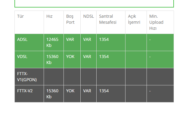

Hocam altyapıyı sorgulattığımda böyle çıkıyor. VDSL boş port yok gibi.

Hocam, evin konumu çok kötü yerde ya. Zaten alabileceğimiz Max hız 16 Mbps. Bu santral mesafesi için yapabileceğimiz bir şey var mıdır?

Dostum t. T müdürlüğüne gidip, VDSL için port istiyorum de. Bu arada santrale olan mesafe çok uzak. T. T bolgene T7 gibi kabinler koymasi gerek ki, stabil bir bağlantı alabil.
Hocam keşke o kadar kolay olsa, İstanbul'un göbeğindeyim 400 metre uzaklıkdaki santrale bağlı VDSL altyapı kullanıyorum, boş port yok. Port talebinde altyapı talebinde bulunsak bile ne fayda adamlar kazancına bakıyor sadece.
