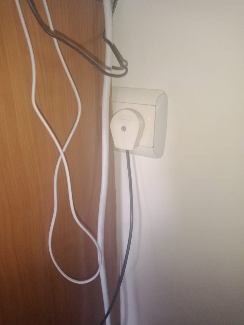

Bir sorum da şu olacak vdsl ve adsl ikisi de bakır kablolarla iletildiği için aynı porttan olabilir, yani port açmanın gereksiz olduğunu düşünüyorum, ayrıca aşağıya bir fotoğraf bırakacağım buradan telefon kablosu dsl geliyor fakat fiş şeklinde olanı hiçbir yerde görmedim lütfen buna da bir bakın. Bu sistem hız düşüklüğü yaratır mı, yıllardan beri böyle kullanıyoruz, bu sistemle vdsl mümkün mü? (Fişten gelen siyah kablo direkt modeme bağlanıyor)

O siyah kablo iç tesisatınıza bağlanıyor. Zamanında kaliteli malzeme ile yaptırdıysanız sorun olmaz. Zaten olası bir 100 mbps geçişi yaparsanız sorunluysa hemen kendini belli eder. Ek olarak evde telefon hattınız varsa muhtemelen arada bir splitter vardır. Yoksa direkt modeme geliyordur.
VDSL geçişi sonrası hızda düşüklük olursa bir elektrikçi yardımıyla bağlantıya baktırabilirsiniz. Çok eksi ise sorun hız veya ping olarak sorun yaratabilir size.
