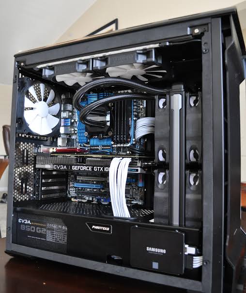

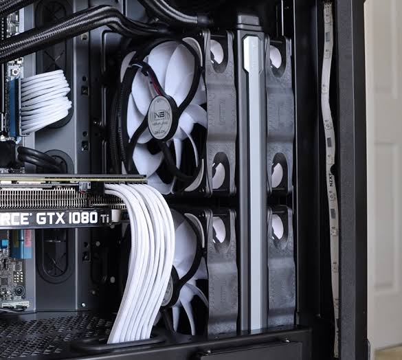

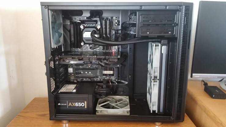

Bahsettiğim Pull-Push olayı da şöyle göstereyim;
En önde fan ortada radyatör ve radyatörün arkasında yine fan böyle yapabilirsiniz.
