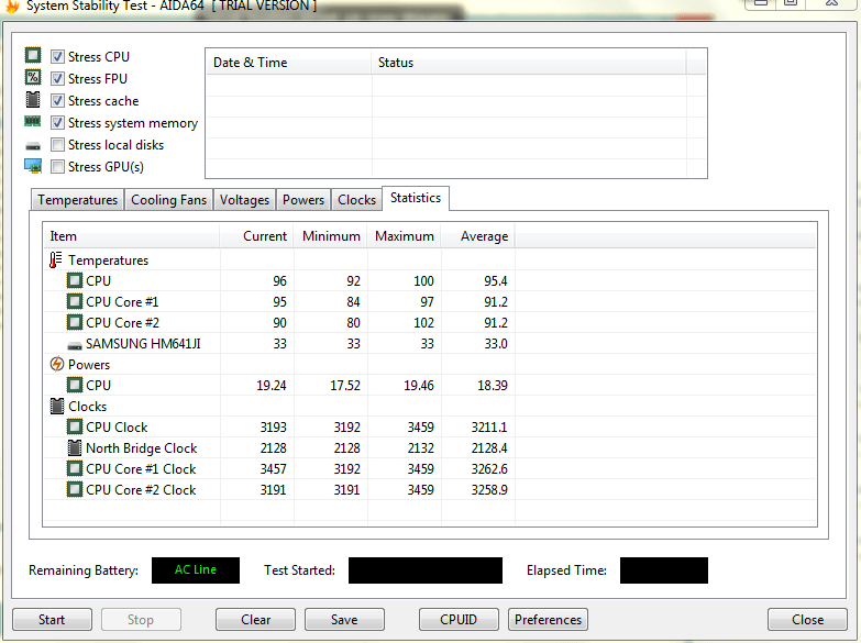

Hocam ben de oyunu açıktan bir süre sonra kalıcı FPS düşüşü yaşıyorum. 10 dakika boyunca AIDA64 testini yaptım. Sonucu ekliyorum. Tavsiyelerinizi bekliyorum şimdiden teşekkürler.
    126,4 KB · Görüntüleme: 259

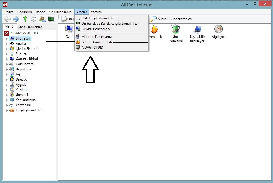

Araçlar sekmesinden > kararlılık testi seçeneğine geliyoruz :

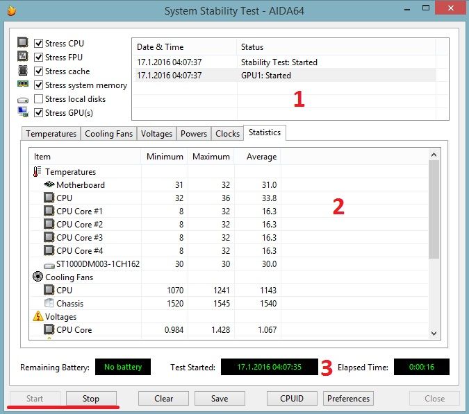

Sol alt köşedeki start tuşuna basıyoruz ve test başlıyor.
  • 1 numaralı bölümde yapılan işlemler kasa bir biçimde belirtiliyor.
  • 2 numaralı bölümden sıcaklık değerlerini kontrol edebilirsiniz > statistics sekmesi.
  • 3 numaralı bölüm > elapsed time : Test başlayalı aradan geçen zaman.

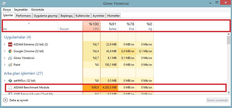

bellekleri ve işlemciyi yük altına soktuğumuz için Görev Yöneticisi'nden de görüleceği üzere büyük bir kaynak tüketimi söz konusu oluyor. RAM bellekler teste dahil edilirse sistem doluluktan ötürü mecburen HDD'yi kullanmak zorunda kalacaktır, bu da test esnasında belirgin kasma ve donmalara neden olacaktır. HDD de teste tabii tutulursa daha büyük kasmalar yaşanabilir.
Eki Görüntüle 131987

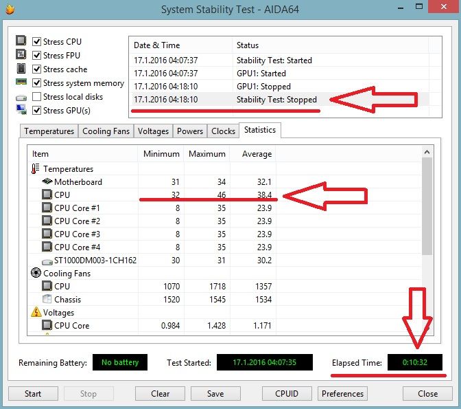

En son aşamada ise 10 dakika aranın ardından stop butonuna tıklıyoruz. Bilgisayar kendine gelecektir hemen :) üst kısımda testin durdurulduğu bilgisine ulaşabilirsiniz.
Orta kısımda sıcaklık ortalama - Max,min değerleri yer alacaktır. En alttan ise geçen zamanı hesap edebilirsiniz. 10 dakika test süresi yeterlidir arkadaşlar.
Günün sonunda sizden istenen bilgi aşağıdaki gibidir :

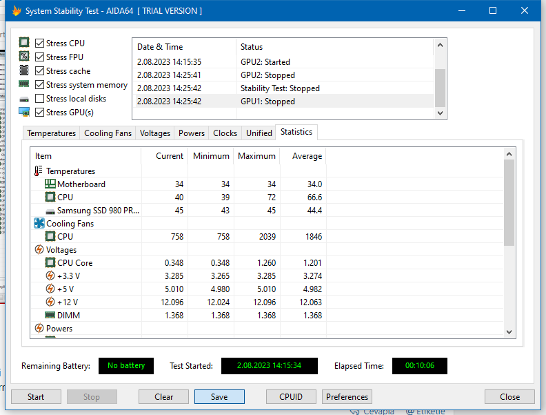

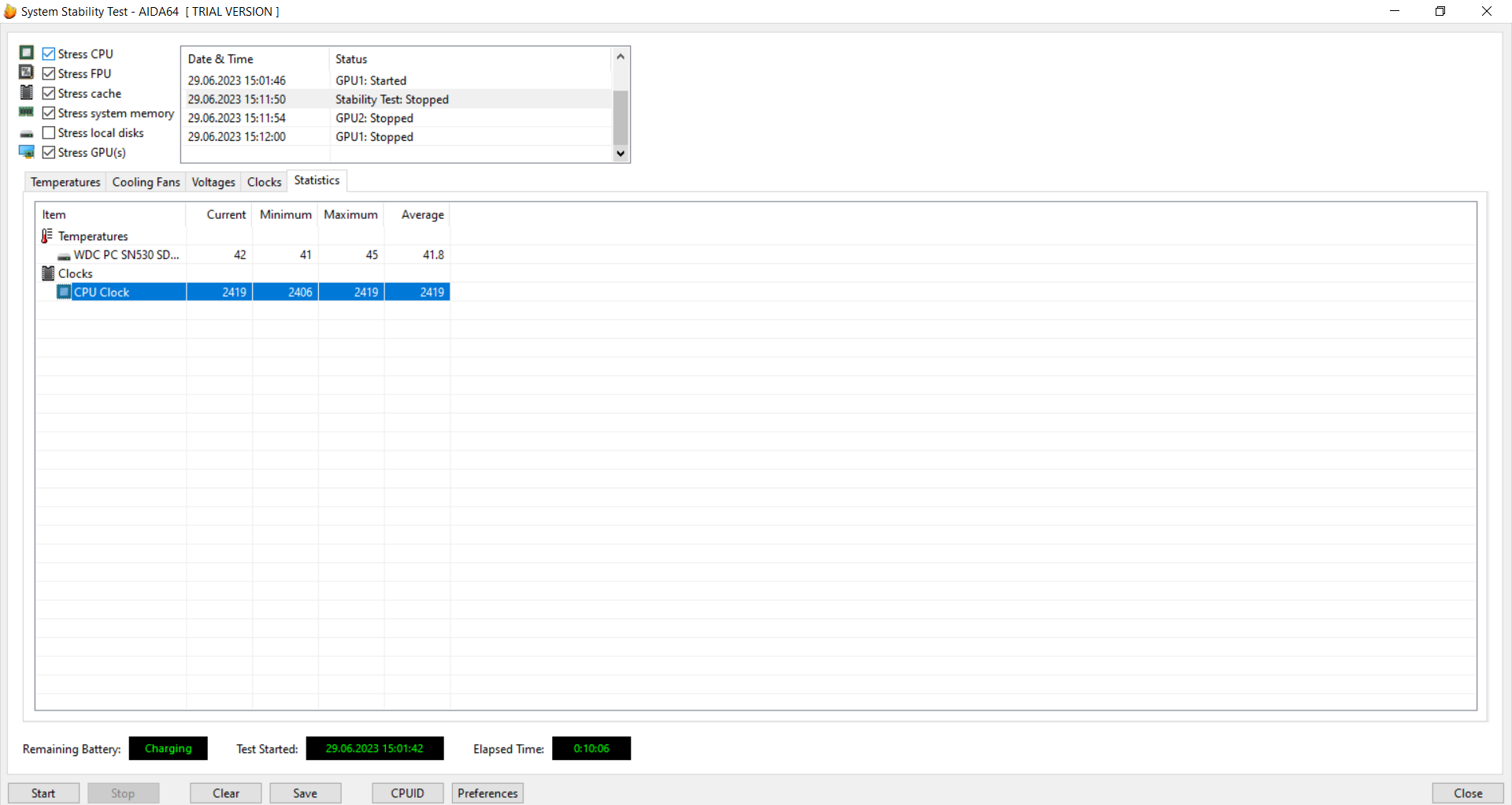

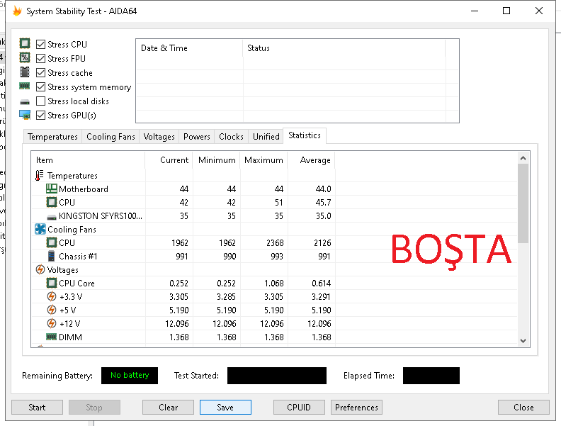

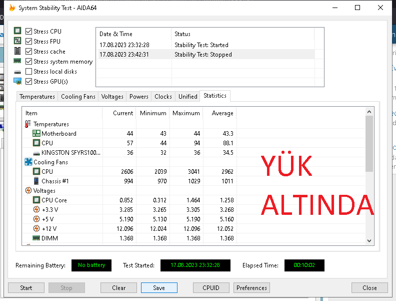

Merhaba, test esnasında maksimum 40'lı dereceler mi gördünüz cidden ve normali bu mudur?
Boştaki hali ve yük altındaki halini attım. İyi mi sizce? Herhangi bir kapanma vb şey olmadı.
    27,2 KB · Görüntüleme: 196
    35,5 KB · Görüntüleme: 188

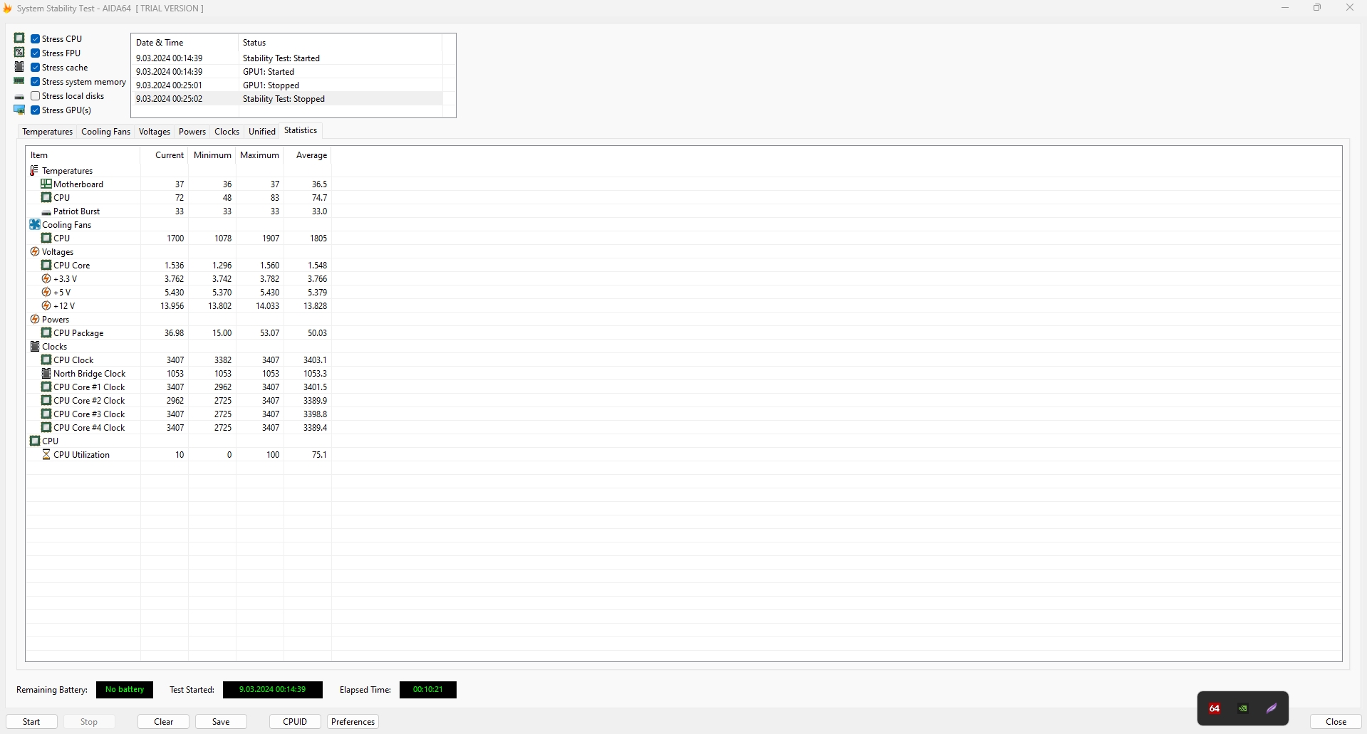

Bende testi başlattım ve sonuçlar böyle.
    86,2 KB · Görüntüleme: 148

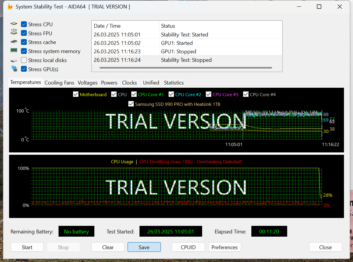

Merhabalar, i7 13700kf kullanıyorum, bu değerler normal mi acaba ? şu ana kadar bir sorun yaşamadım işlemcimde, hasar olup olmadığını bilmiyorum.
    135,3 KB · Görüntüleme: 55
