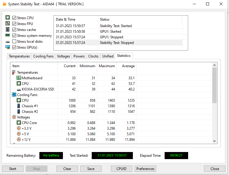

AIDA64 Stability Test Rehberi
4600MHz 1.1875v PBO Enabled
6. dakikada sistem kapandı.
Voltajı mı artırmam gerekiyor?
4600MHz 1,2v PBO Enabled
Bu sefer kapanma olmadı. Bu değerlerde kalmaya devam etmeli miyim?

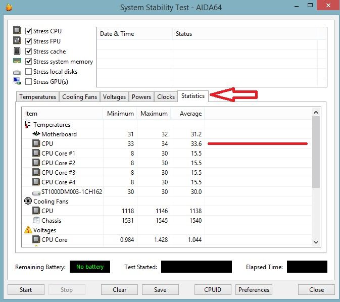

Araçlar sekmesinden > Kararlılık Testi seçeneğine geliyoruz :
Eki Görüntüle 131981
Henüz test başlamadığı için işlemler kısmı boş görünecektir :
Eki Görüntüle 131982
Kırmızı ok ile gösterilen "Statistics" seçeneği ile anlık olarak sıcaklık değerlerini, maksimum ve minimum sıcaklık değerlerini görebiliriz.
Eki Görüntüle 131983
