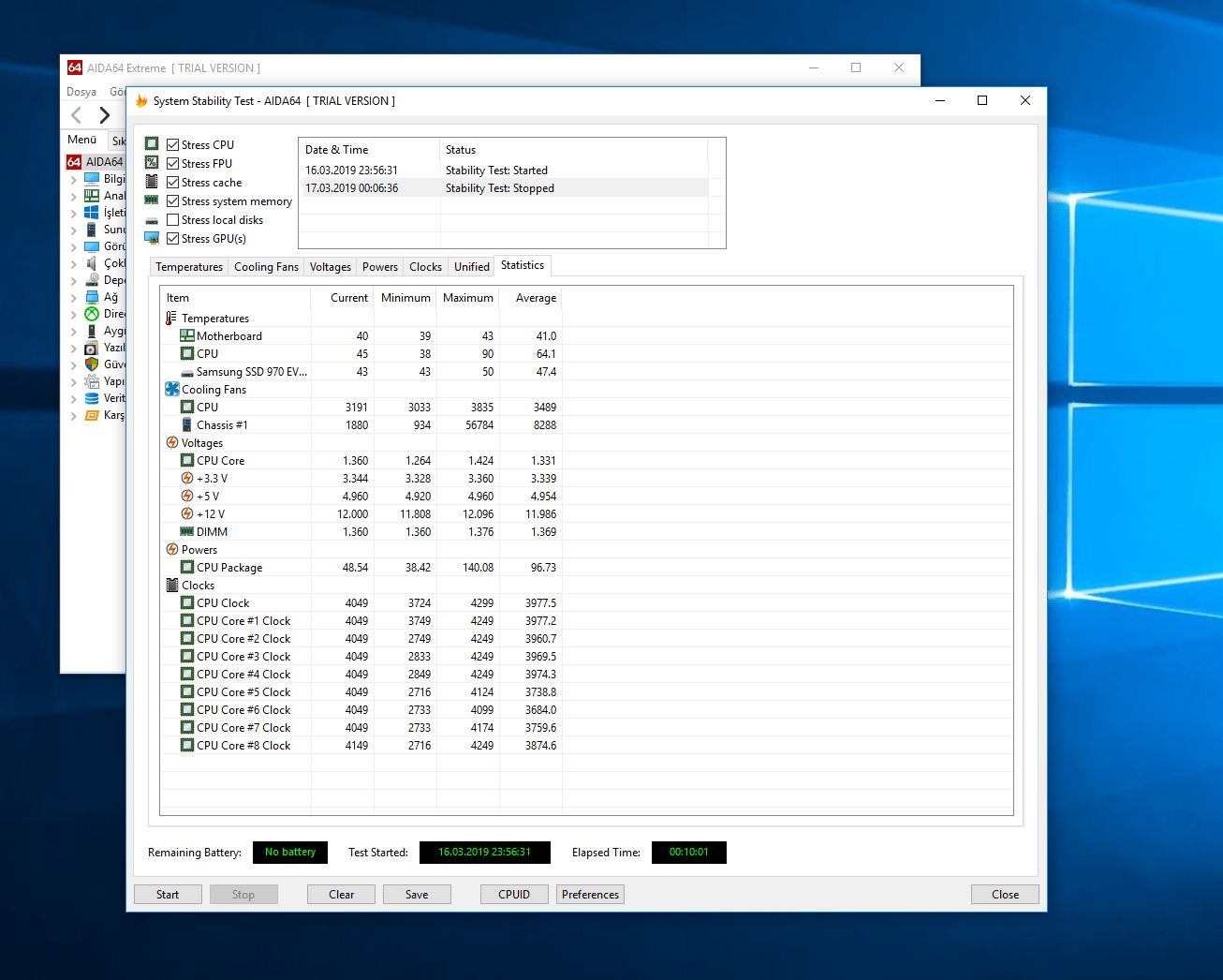

Benim de bir sorum olacak. Sistem kararlılık testini kendi sistemim üzerinde 35 dakika boyunca uyguladım. Sonuçları hem AIDA 64 üzerinden, hem de CAM yazılımı üzerinden takip ettim. Sonuçlar fotoğraftaki gibi:

Kararlılık testinin sonunda işlemci sıcaklığı AIDA 64 üzerinde 48 derece olarak görünürken CAM yazılımı üzerinde 61 derece olarak görünüyor. MSI Afterburner ile herhangi bir oyundaki değerleri takip ettiğimde CAM yazılımındaki bire bir aynı değerler, MSI Afterburner üzerinde de görünüyor. Sorum ise şu; bu iki yazılım arasındaki böyle bir fark oluşmasının sebebi nedir? Bu iki değerden hangisine güvenmeliyim?
@burakoruk O soğutucu ve stok frekanslar eşliğinde 48-50'yi geçeceğini sanmıyorum. AIDA64 doğrudur çok yüksek ihtimalle. Afterburner çekirdek sıcaklığını gösterebiliyor zaten dahili olarak, senin bu CAM dediğin program da çekirdek sıcaklıklarını baz alıyor olmalı.

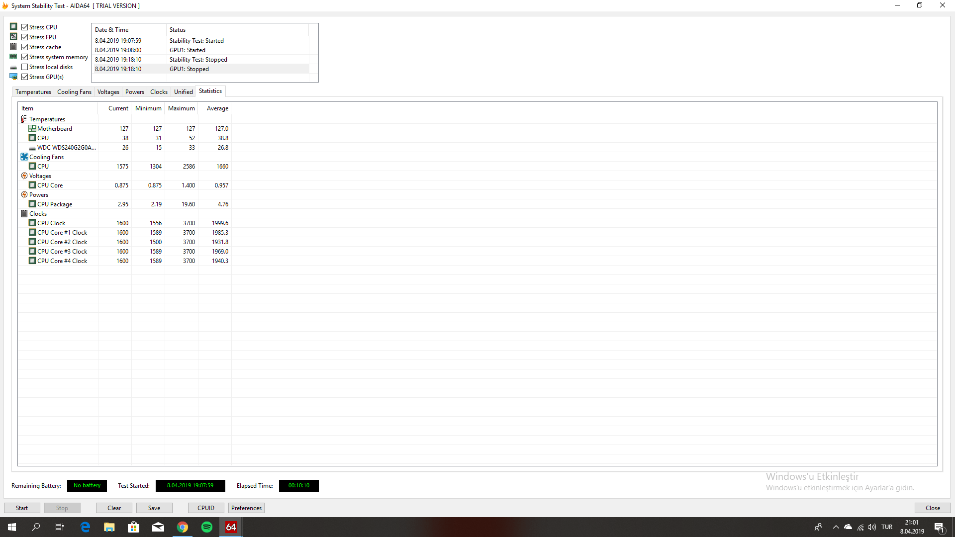

MSI A320m PRO-E,BIOS'ta anakartı 33 derece gösteriyor burda 127 acaba hangisi doğru?
