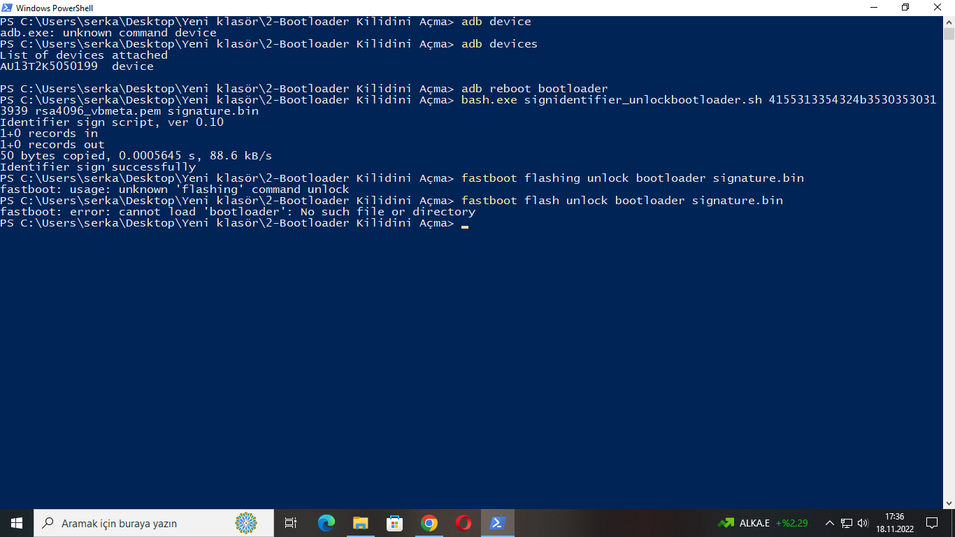

fastboot flashing unlock bootloader signature.bin
yine olmadı
Flashing yerine flash dener misin. Bende çok bilmiyorum hocam kodları yardımcı olmaya çalışıyorum. Ben Linux da açtım kilidi. Bu kodla açmıştım.
Çıldıracağım
Eki Görüntüle 1576950
Hocam bu normal deği ya herşeyde bi hata
Aslında ilk attığınız resimde token onaylanmış. Neden hata verdi anlamadım. Bence en baştan tekrar deneyin adımları. Konudaki bütün sayfaları okuyun. Diğer arkadaşlar gelince de yardım edecektir. Benim vizelerim var kaçıyorum :)
peki kolay gelsin yardımın için sağol

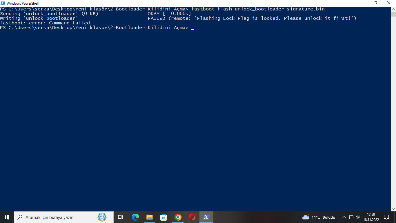

Tokeni veriyo ama 3. Kodu girince olmuyor error veriyor
Bugjaeger ile denediyseniz Linux'a geçin zaten bugjaegerde bu kodların çalışmama ihtimali olduğunu söyledim.
Linux'ta ne yapılması gerektiğini yazmıştım bunun için 3.sayfada benim yazdığım uzun metne bak o zaman yaparsın orada yeterince detay var.
Linux'a geçersem PC de bayağı şey var onlar silinir mi ya da VirtualBox indirip ona kursam.
Linux'a 20GB ayırsanız yeterli ona göre bir kurulum yapabilirsiniz. VirtualBox'ta yapamayabilirsiniz çünkü tableti bağladığınızda okumayacaktır USB ayarlarında tableti seçmeniz gerekecektir.
