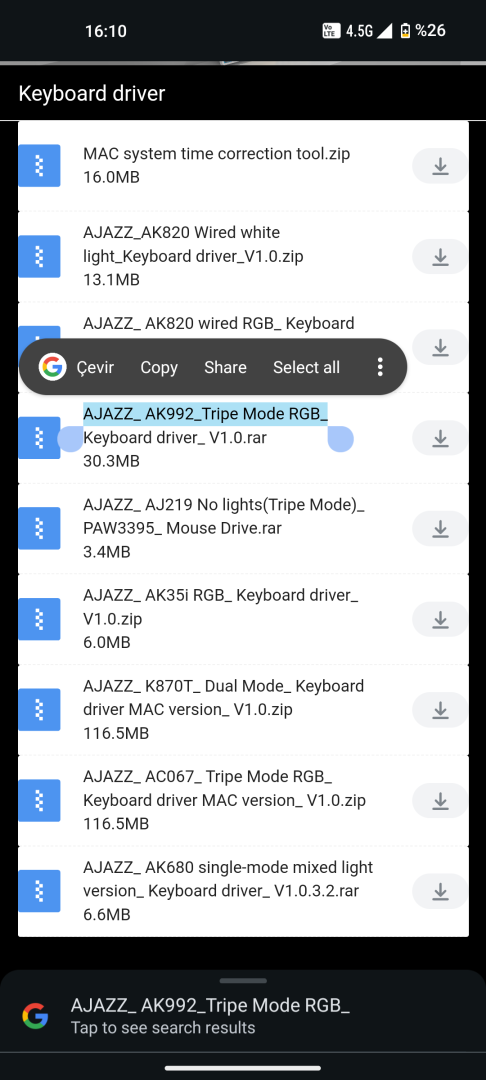

Klavyenin kendi yazılımı var ve makro, layer, tuşlara tek tek RGB renk atama gibi fonksiyonları var. Ekstra bir şey göremedim, doğru driverı indirdiğinizden ein olun çünkü bu modelin farklı türleri var, sadece kablolu, RGB olmayan vs. gibi. Ayrıca Ajazz'ın kendi sitesinden indirin, epomaker'daki AK992 driverı virüslü çıkıyor.
