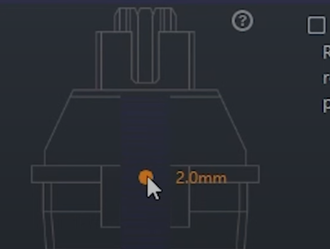

Sen zaten o değeri azaltırsan o ihtimal artar. Normal klavye switchlerinde 3-4mm'de aktive olur klavyeye göre. Sen onu 8'de 1'i oranına indiriyorsun 0.5 yapıp. Haliyle ufak harakette bile veya titreşimde bile algılama ihtimali doğuyor. 0.8-0.9 idealdir. Hala yapıyorsa 0.1 daha yukarı çıkar. 1mm yap.

Bu videonun 19.50 ve 22.00 arasını izleyin anlarsınız. Normal klavye switchleri 4mm basar siz basma mesafesini 0.7 falan yaparsanız çok hassas olduğundan algılama olabilir. Kendi kendine basma olmayacak seviyeye kadar bu manyetik switch algılama mesafesini arttırın.
Yazılımda buraya geliyor. Bu noktayı 1.2 civarına ayarlayın tekrar deneyin o kendi kendine basma oluyormu diye. Sizin basma sorununuz rapid trigger değil manyetik switchlerin çok hassas olarak ayarlanması.

Eki Görüntüle 2249151Yazılımda buraya geliyor. Bu noktayı 1.2 civarına ayarlayın tekrar deneyin o kendi kendine basma oluyormu diye. Sizin basma sorununuz rapid trigger değil manyetik switchlerin çok hassas olarak ayarlanması.

Hocam siz minimum hassaslık'ta kullanmak için diretiyorsunuz o yüzden sorun var. Kendi kendine basmayana kadar hassaslığı azaltın. Mesela 08'de bastı siz 1mm olarak deneyin 1.2mm olarak deneyin. Her insanın ayarı bir olmaz hani dilimde tüy bitti size laf anlatmaya çalışırken.
Videodaki 0.5 - 0.7 kullandı diye o seviyede kullanmak zorunda değilsiniz. Adamlar test yaptı sorun görmedi muhtemelen. Bende servise ürün gönderdim wraith'e mesela bende direk olarak hallettiler sorgusuz sualsiz.
