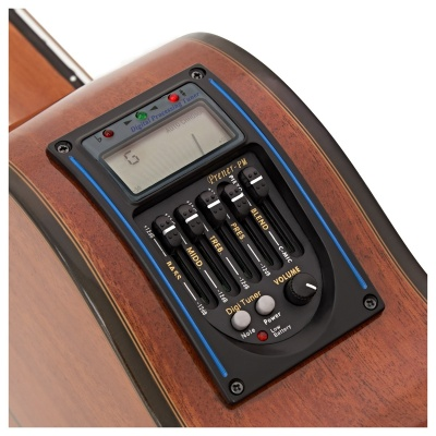

Estağfurullah. Şöyle yaparsınız; normal akustik gitarlara EQ'lu preampler taktırıp elektroya çevirebiliyorlar. Basit bir işlem. Hem ondan taktırıp hem de bu cihazı aldığınız zaman kullanabilirsiniz. Örnek olarak benim gitarımda şu model bir preamp var ve ben sonradan taktırdım:
Bunu taktırıp normal akustiğinizi elektro akustiğe çevirmiş olursunuz. Ve videodaki cihazı da bu sayede kullanırsınız.
Eki Görüntüle 1333999

Yani spesifik olarak önerebileceğim bir model yok ama ben Prener-PM kullanıyorum. Türkiye'de internet piyasası pek fazla yok. Müzik marketlerden fiyat öğrenebilirsiniz. Gitara taktığınız zaman bir daha çıkarılmıyor. Gitarın üst kısmı preamp EQ'nun kapladığı alan kadar dremel ile kesiliyor daha sonra da preamp vidalanıyor. Preamp'dan çıkan eşik altı manyetik de uygun bir şekilde yerleştiriliyor. Evde yapmanızı pek tafsiye etmem. Bilen bir ustaya yaptırmanız daha iyi olacaktır eğer pek fazla yatkınlığınız yoksa.

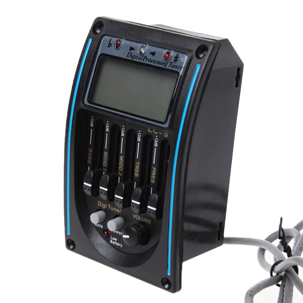

Örnek olarak da böyle bir görsel verebilirim.
Eki Görüntüle 1334244
Anladım hocam teşekkürler. Peki gitara kalıcı hasar verme riski yüksek midir? Veya eq kullanmadan normal sesiyle çalınırken, eskiye göre ses kaybı olur mu? Ve orijinal elektro akustik gitara göre ses kaybı çok olur mu?
Anladım hocam teşekkürler. Peki gitara kalıcı hasar verme riski yüksek midir? Veya EQ kullanmadan normal sesiyle çalınırken, eskiye göre ses kaybı olur mu? Ve orijinal elektro akustik gitara göre ses kaybı çok olur mu?
Gitara hiçbir şekilde kalıcı hasar vermez. Ses kaybı da yaşamazsınız. Zaten piyasada elektro akustik diye satılan gitarların %60-70 civarı bu şekilde satılıyor. Gitar fabrikada normal üretilip modele bağlı olarak preamp takıyorlar.
