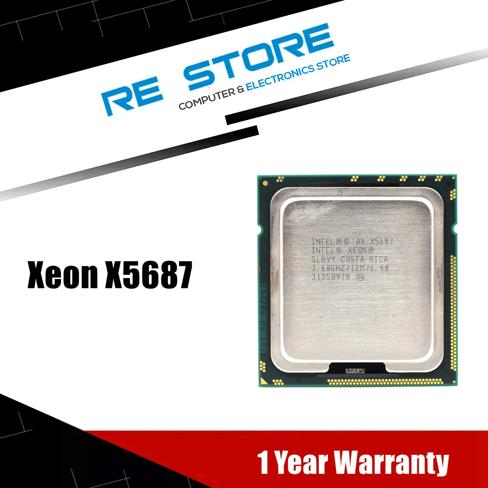

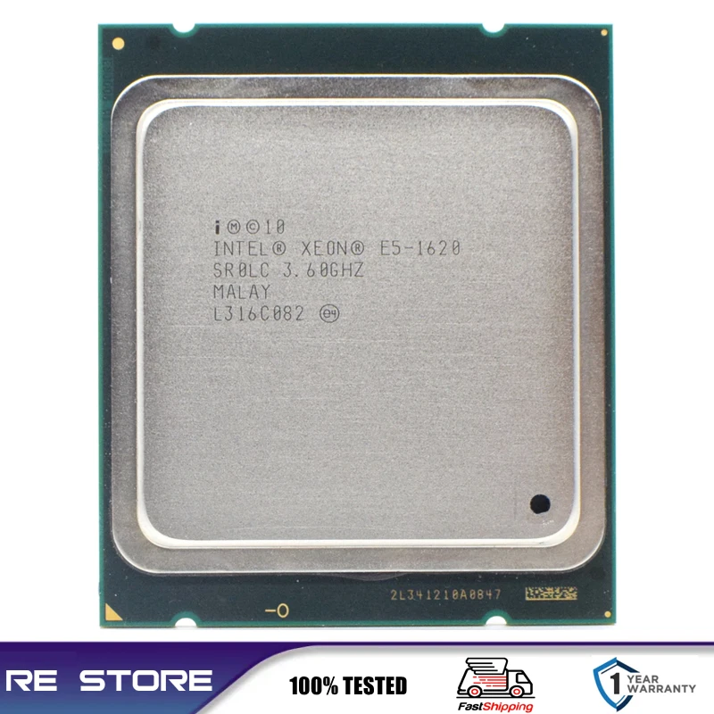

FX 6300 250 tl ve çöp bir işlemci, Xeon E5 1620 i7 3770'e yakın bir işlemci ve 330 TL. Gerçekten 80 tlye değer emin ol. Ki bütçen 80 tl daha ekleyemicekse Xeon X5687 almalısın 150 TL'ye, o da FX 6300'den bayağı güçlü bir işlemci, ve paran biraz daha cepte kalır o parayla da uygun güzel bir X58 anakart alırsın. Demem o ki FX serisinden çok çok daha performanslı ve aynı fiyatlarda Xeon serisi varken parayı FX'e yatırmamalısın.
Xeon E5 1620 (x79) :
Xeon X5687 (x58) :
Bu iki işlemci de FX 6300'den çok daha güçlü. E5 modelini alabilirsen iyi olur çünkü biraz daha yeni teknoloji ve AVX kodu içeriyor yani yeni uygulamalarda daha performanslı çalışabilir. Ayrıca X5687 1333mhz, E5 1620 1600mhz Ram hızı destekliyor, çok fark yok ama en yeni programlar için daha iyi olur yükseği tercih etmek.
