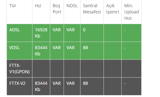

Merhabalar,
Ben eylül'den beri Netspeed abonesiyim. Bulunduğum dairede 70+ Mbit internet alabileceğim gözüküyor. Fakat sadece bunun yarısını alabiliyorum. Netspeed'i aradığımda daire içi kablolarımın sinyal seviyelerinde sorun olduğunu genel binanın kutusundan 70+ Mbit hız çıktığını fakat dairemdeki kablolardan bu hızın yarısına ulaşabildiğim söylendi. Bir elektrik ustasına gösterin ve iç tesisata bakılsın dendi. Ne yapmalıyım? Netspeed'den genel olarak memnunum sorunum olduğunda müşteri hizmetlerine vs. ulaşması kolay bir ISS. Kullandığım paket Speed Pro 75 bu arada genel olarak upload hızım pakette almam gereken gibi 7-8 arasında dolaşıyor fakat download hızı 35'i geçemedi maalesef.
Merak ettiğim diğer bir soru diğer ISS'ler daire içi tesisatta yardımcı oluyor mu?
Önerilerinizi bekliyorum teşekkürler.
Düzenleme: Splitter kullanıyorum bunun etkisi olabilir mi?
