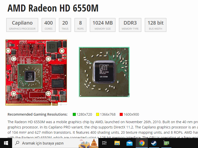

Alttaki sekmeden harici ekran kartımızı (bende AMD Mobility Radeon HD 5000 series olarak geçiyor...) Seçiyoruz. Hemen ardından sağ üst köşedeki "lookup" sekmesine tıklıyoruz ve bizi ekran kartımızın marka modeli olduğu bir sekmeye atıyor.
Ekran kartımızın marka modelini öğrendikten sonra, ekran kartımızın marka modelini aratıyoruz ve ekran kartımızın orijinal sitesinden işletim sistemimize göre uygun olanı bulup seçiyoruz.

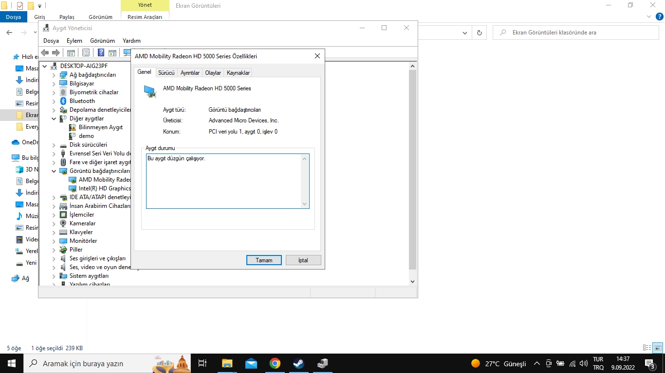

Eyvallah hocam. Peki en son driverını nasıl kuracağım? İnternetten arattığımda çıkmıyor ekran kartımın driverı. Bu arada geçişli grafikler seçeneği bende de var. Yüksek performansa alınca laptopum bir daha açılmıyordu. Sistem geri yüklemeyle düzeltebiliyordum sorunu ne yazık ki. Bir daha da ayarı yüksek performansa almadım. Ekran kartım hiçbir şekilde çalışmıyor. Aygıt Yöneticisi'nden de kontrol ettiğimde de "bu aygıt düzgün çalışıyor" yazıyor fakat hiçbir şekilde çalışmıyor.

Hocam bir de fark ettim bilinmeyen aygıt diye aygıt yöneticisin de uyarı var ona da bakın derim.
