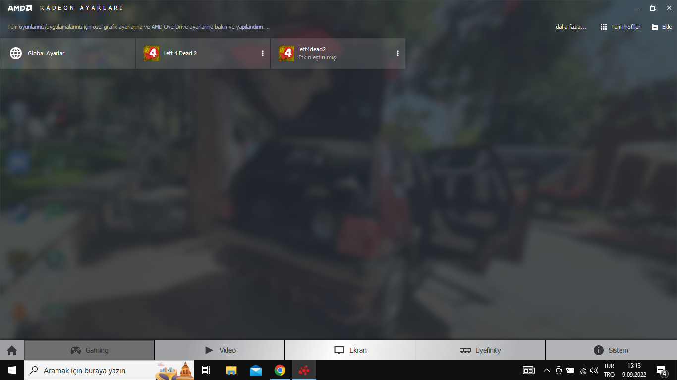

Burada görüntülerdeki gibi. AMD ekran kartım hiçbir şekilde çalışmıyor. Bunu da MSI Afterburner indirdikten sonra öğrendim ne yazık ki 😕
Burada ise ekran kartı sürücüm var. Ayarlar bu şekilde, bu arada sorun sadece Left 4 Dead2 de geçerli değil bu tüm oyunlarda. Yardımcı olursanız sevinirim...

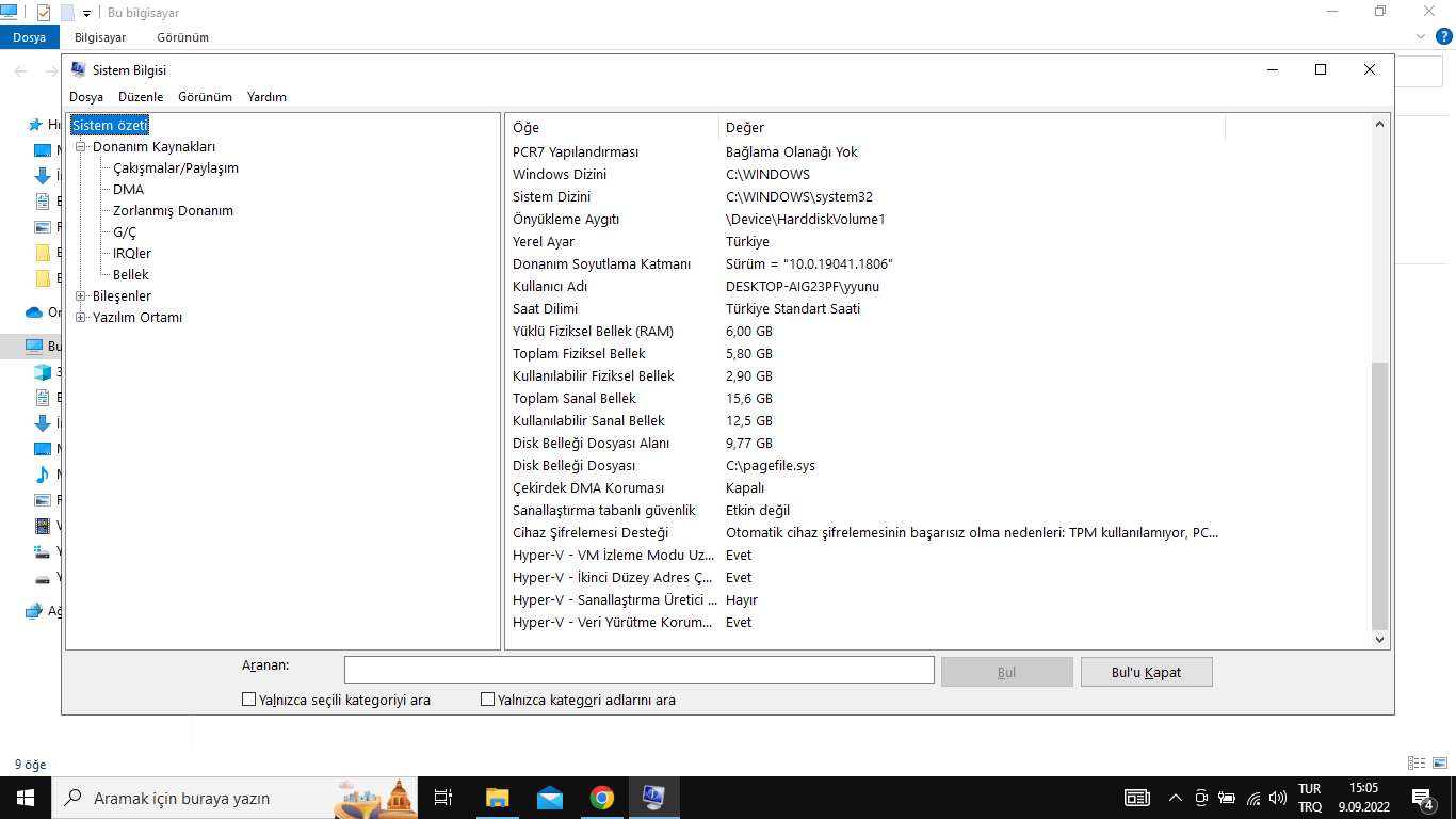

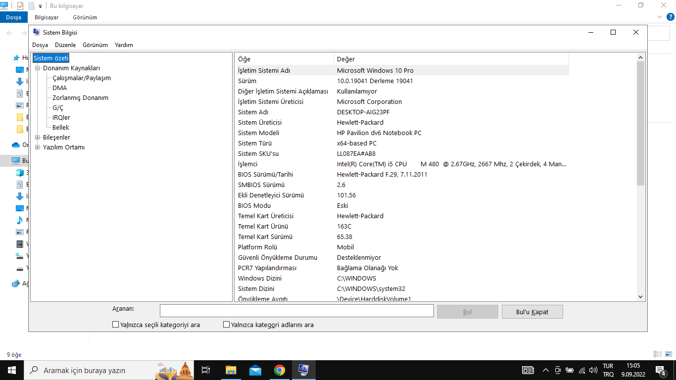

Sistem bilgilerim:

Hocam sisteminizin bana marka model seri numarasını atar mısınız?
Eğer bulamıyorsanız bilgisayar açılırken ESC'ye basın sürekli (değişebilir) System info gibi bir şey çıkması lazım oradan bakın bize yazın.
tamamdır hocam yazıyorum şimdi
HP Pavilion DV6-3340ST LL087EA​
bu hocam modeli
ll087ea#ab8 = bunu aratınca çıktı

Ardından masaüstüne sağ tık yapıp "Radeon ayarları"na tıklıyoruz ve açılan pencerede alttaki tercihler sekmesine tıklıyoruz ve "Radeon ek ayarları"na çift tıklıyoruz ve açılan ekrandan "güç" kısmına gelip oyunumuzun .exesini bulup yüksek Performans'a atıyoruz ve oyunumuz artık harici ekran kartında çalışmış oluyor.

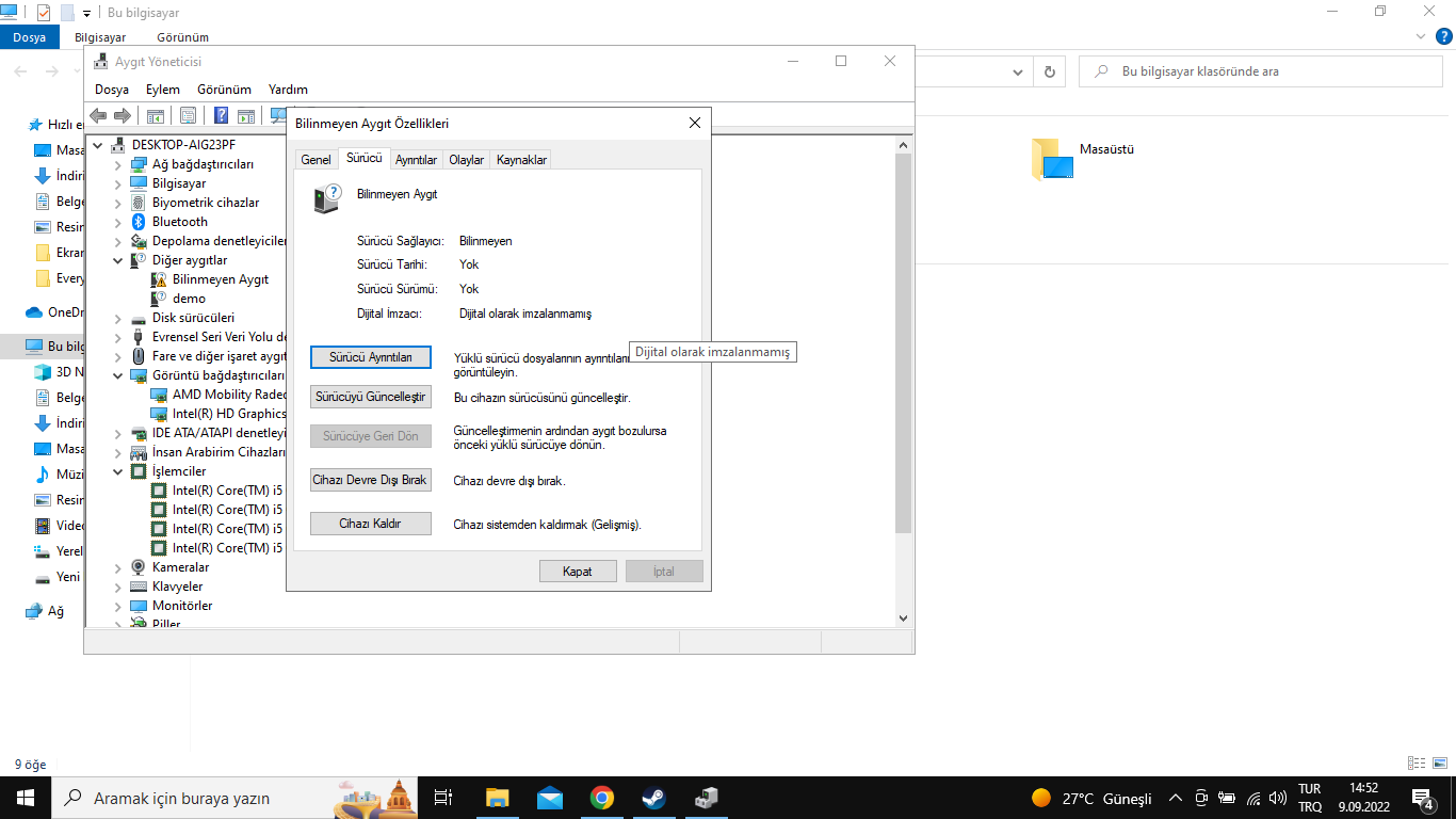

Eyvallah hocam öğrendim şimdi. DDU yapmaya gidiyorum.

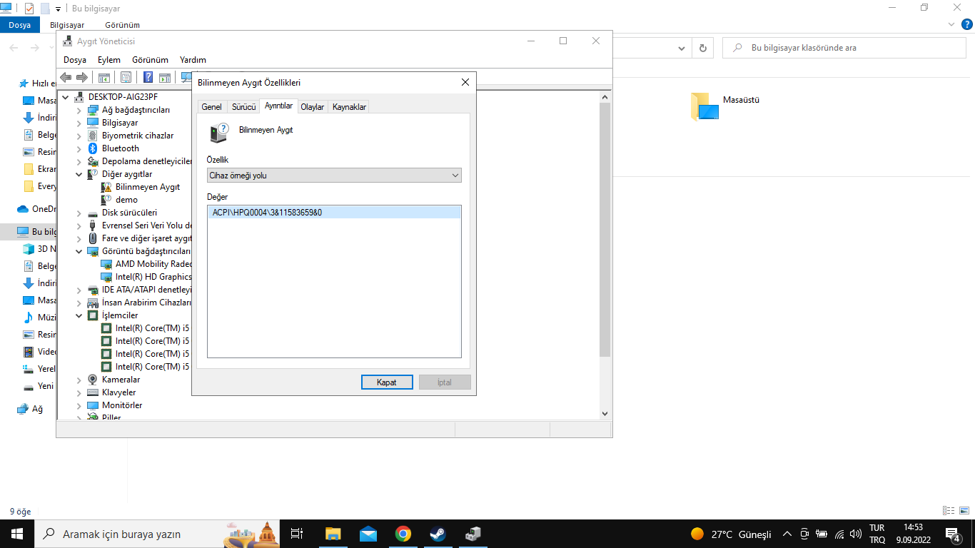

Açılan uygulamanın ekran fotoğrafını paylaşsaydınız keşke.
Sizin cihazınız, bu dur. Şeklinde bir web sayfası açılmaz genelde.
Ya da notebookunuzun altındaki tam model numarası ile de grafik işlemcinizi öğrenebilirsiniz.
Cihaz örneği yolu yerine donanım kimliği seçili olması gerekiyor.

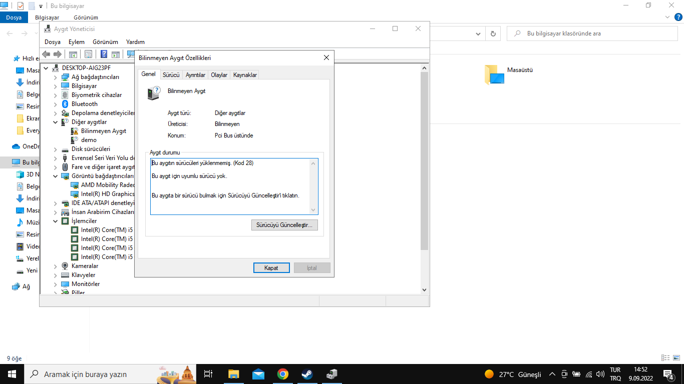

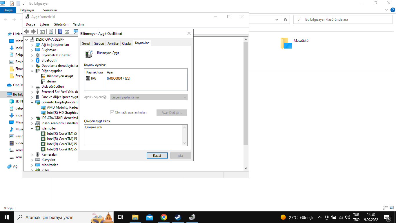

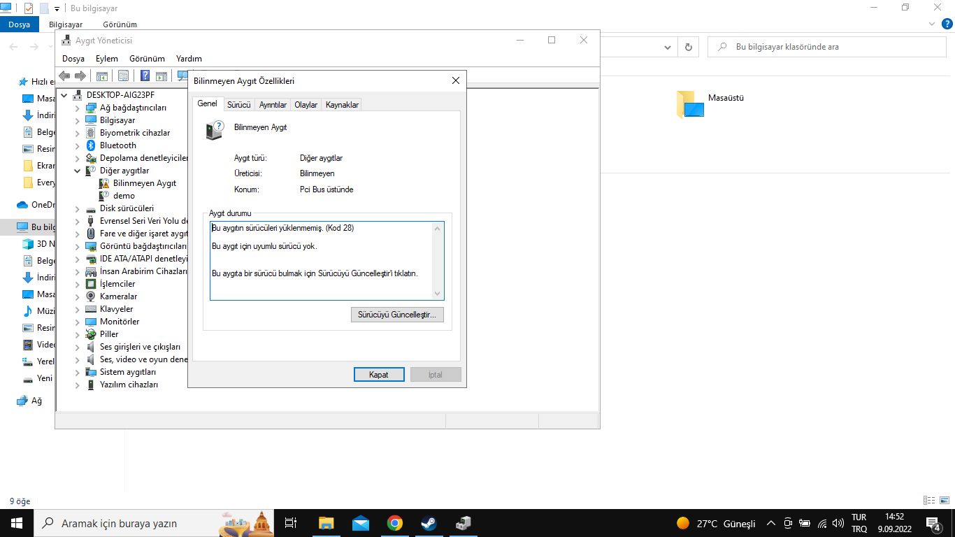

Buyrun hocam. Çok sağolun bu arada, çağ atladım resmen.
Hocam Pc nizin marka modelinizi yazın.
HP Pavilion dv6 Notebook PC

Buyurun hocam. Çok sağ olun bu arada, çağ atladım resmen.
HP Pavilion DV6 Notebook PC
Tam model numarası gerekiyor.
Siz cihazın sadece modelini yazıyorsunuz.
Zaman kaybetmek istemiyorsanız. AMD otomatik sürücü bulma uygulamasında kullanabilirsiniz.
indirme bağlantısı: https://drivers.amd.com/drivers/ins...in-edition-22.8.2-minimalsetup-220825_web.exe
Kusura bakmayın hocam.
Manufacturer Product SerialNumber Version
Hewlett-Packard 163C PCCAV001Z05168 65.38

Hocam bu arada kontrol paneli değişmiş ayarları kurcalayıp oyuna tekrar girip deneyeceğim. Bakalım sorun düzelmiş mi.
