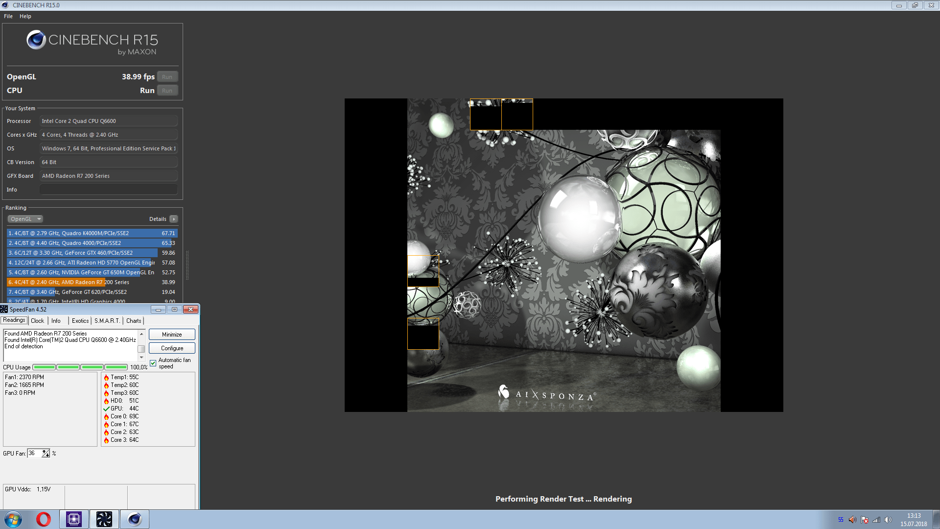

Cinebench r15.0'da test ettim sonuçlarda şöyle:
  • Opengl = 38.99 fps
  • CPU = 233 CB

Cinebench testini yaparken sıcaklık değerlerine de baktım onun da sonuçları burada:
Opengl testini yaparken ısı değerlerini çekmedim zaten cpu'daki kadar da artmamıştı.

Cinebench testini yaparken sıcaklık değerlerine de baktım onun da sonuçları burada:Eki Görüntüle 315271
