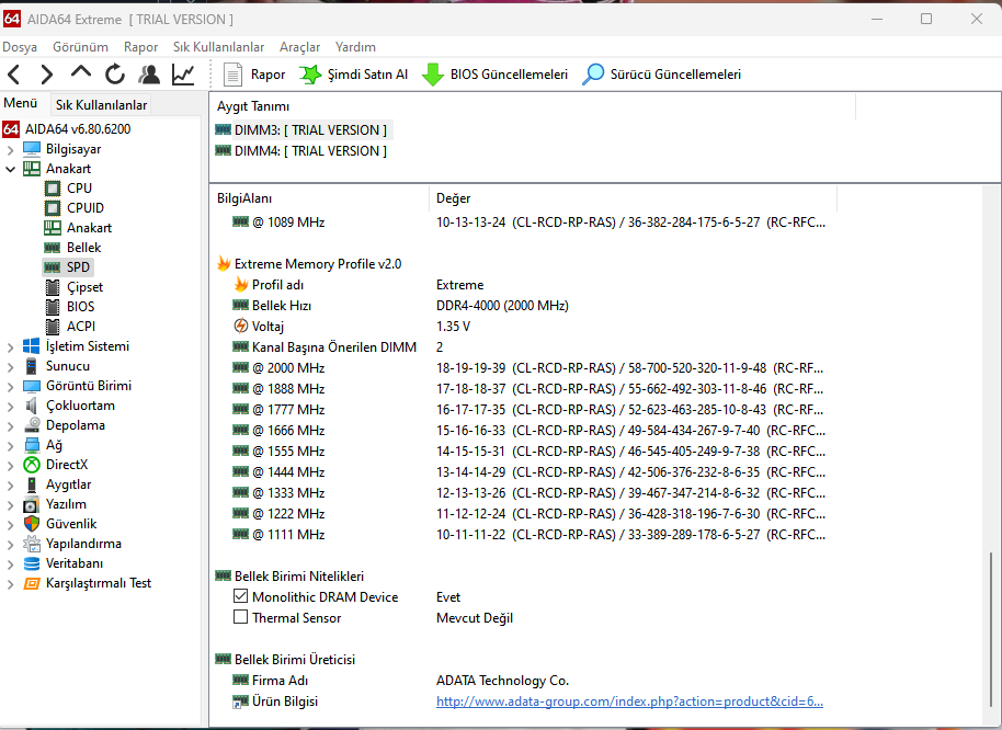

@BerkayZ87 Merhaba, öncelikle rehber çok faydalı elinize sağlık. Ben B450M Pro4 anakart ile 5600 işlemci ve XPG D50 4133 CL19 RAM'leri kullanıyorum. RAM'lerin kodu tam olarak: AX4U41338G19J-DT50
Benim sorunum RAM'ler XMP ayarında boot olmuyor, bunu anlayabiliyorum çünkü anakart normalde 3200+ OC destekli, updateler vs. ile birlikte QVL'de 3600 MHz son görünüyor. Bende bu nedenle hızı düşürüp kullanayım, timinglerden kazanırım diyerek 3800 16-19-19-19-36 yaparak 1:1 modda kullanmaya başladım. 19 olan timingleri ise 18 bile yapsam boot etmiyordu. Stabil olduğunu düşünürken bazı oyunlarda hata verdi, bazı testleri sorunsuz geçerken bazılarında error almaya başlayınca anladım ki değilmiş. Böyle olunca timinglerle biraz daha oynayayım dedim, ama sorun şu ki AIDA vs. de görünen XMP profillerini bile girsem boot etmiyor bilgisayar. XMP ile zaten ne 4000 ne de 4133 hızında boot etmiyor. Şu an son olarak 3800 18-21-21-21-42 olarak tam stabil çalışıyor. 3600'de cl16/17 de denedim ama mavi ekran vs alınca 3800'de kalmaya karar verdim.
Sonuç olarak sorum şu ki, RAM'ler mi kötü orijinal XMP profili dışında birçok ayarı kabul etmiyor, yoksa benim anakartım mı bu ayarlara izin vermiyor? Yani mesela 4000 ya da 4400 MHz bir anakarta geçsem, sorunsuz şekilde XMP ayarları ile çalışır mı? Çünkü 4000 XMP profilinde bile 18-19-19-19-39 timingler varken ben bu setup ile o ayarları 3800 MHz'de girsem sistem boot etse bile açılmadan mavi ekran yiyorum.
Büyük ihtimale anakart otomatik olarak 1:1 modunda çalıştırmaya çalışıyor 4000 MHz ve üstü frekansları. 1:1 modu demek işlemcinin bellek kontrolcüsü ve RAM senkronize demek, Ryzen 5 5600, 4000 ve 4133 MHz'yi 1:1 modda çalıştıramayacağı için o frekansların stabil olması için sizin BIOS'tan manuel olarak FCLK'yi 1800 gibi bir sayı yapmanız lazım bunu yapınca 1:2'ye manuel olarak almış olursunuz. Ancak 4000 MHz 1:2 yerine, 3600 MHz 1:1 daha mantıklı çünkü işlemci ve RAM senkronize olmayınca RAM frekansı daha yüksek olsa bile performans epey düşük oluyor.
Ayrıca elinizdeki RAM'de Hynix CJR çip var 1.45 dram voltajı ile 3800 16-21-21-21-38 stabil olmalı.
O sizin 18 yapınca boot etmiyor 19 yapınca ise stabil olmuyor dediğiniz timingler en inatçı timingler, 3800 MHz de onlar ne 18 ne de 19 olur zaten en az 20 olur ki 20 bile stabil olmaz muhtemelen.

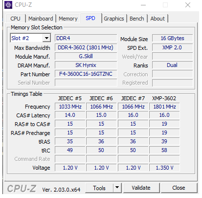

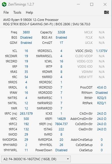

Detaylı konunuz için çok teşekkür ederim. Elimde G.Skill Trident Z Neo 3600 MHz CL16 RAM'ler var. Hynix DJR'lar. Elimden geldiğince sıkılaştırdım. Acaba daha ileri gidebileceğim bir ayar var mıdır? RAM'e 1.4 voltaj, SoC'a 1.15 verdim. Şu an yaptığım testlerde stabil ve whea error yok.

Detaylı konunuz için çok teşekkür ederim. Elimde G.Skill Trident Z Neo 3600 MHz CL16 RAM'ler var. Hynix DJR'lar. Elimden geldiğince sıkılaştırdım. Acaba daha ileri gidebileceğim bir ayar var mıdır? RAM'e 1.4 voltaj, SoC'a 1.15 verdim. Şu an yaptığım testlerde stabil ve WHEA error yok.
2x16 için fena değerler değil. Sorun yoksa güle güle kullan, güzel bir deneme olmuş.
Hocam ns değerini en çok etkileyen ayarlar nelerdir?
tWTRL 12'de, tWTRS 5'de stabil.
tRRDS-tRRDL-tFAW 5-5-25 şeklinde stabil.
tRDRDSCL ve tWRWRSCL 5-5 şeklinde stabil maalesef. Bin kötü sanırım biraz.
Diğerleri ekteki şekilde stabil.
DJR ile daha fazla nasıl düşürebilirim?
