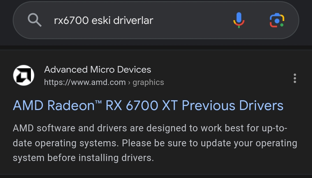

2.)- Tarayıcınıza girip 'RX ****' eski driverlar yazın ve en üstteki çıkan siteye tıklayın.

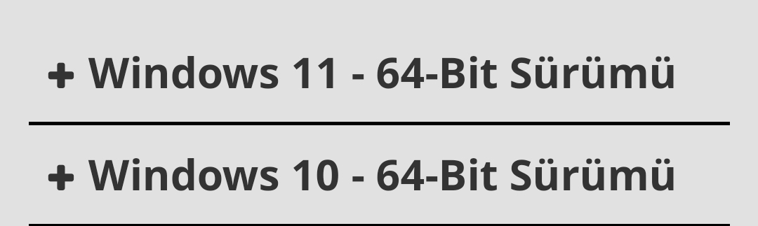

3.)- Açılan siteden Windows sürümünüzü (10, 11) seçin.

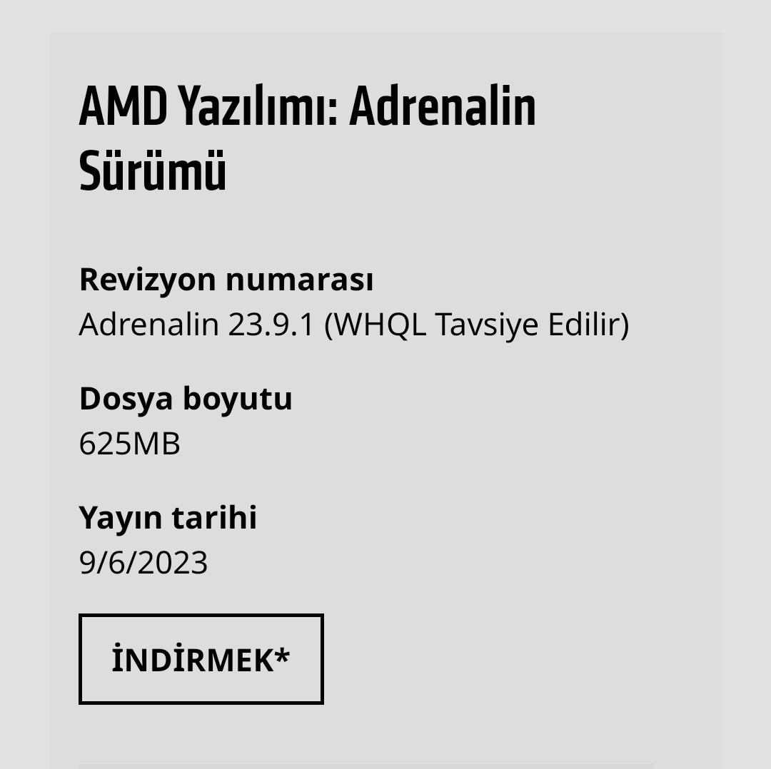

4.)- Önünüze çıkan sayfada "23.9.1 WHQL" olan driveri bulun ve indirin.
