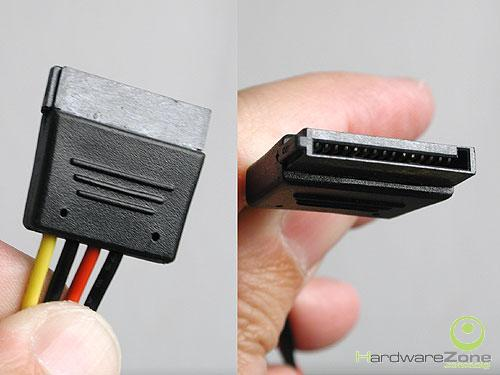

Hocam genelde göbekte klasik 8 LED'li olan fanlardan 8-10 adede kadar çok rahat destekler sadece 1 ARGB çıkışı. Ama mesela Dual loop yani iç dış LED döşenen fanlarda LED sayısı fazla (15-20 arası) olduğu için daha çok güç ister ve 5 6 taneden sonra özellikle parlak beyaz alamamaya başlarsınız. Bu gibi durumlar için SATA'dan ek güç alan çoğaltıcılar da var:
Kablo yerine bana bu daha mantıklı geliyor çünkü ben ekstra olarak monitör arkasına da ARGB şerit LED uzattım ve anakartıma bağladım.
Bence de kabloya göre daha mantıklı bir seçenek gibi geldi peki buna güç kablosunu nereden çekiyoruz ve anakarta nasıl bağlıyoruz bu cihazı
Linkte gördüğün ARGB kablosu var ya ürünün yanında gelen, onun bir ucunu anakarta diğer ucunu da çoğaltıcıdaki herhangi bir yere takıyorsun. Ayrıca PSU'dan çıkan SATA güç kabloları bolca olur, HDD veya benzeri cihazları takarsın hani, ondan takacaksın.

Linkte gördüğün ARGB kablosu var ya ürünün yanında gelen, onun bir ucunu anakarta diğer ucunu da çoğaltıcıdaki herhangi bir yere takıyorsun. Ayrıca PSU'dan çıkan SATA güç kabloları bolca olur, HDD veya benzeri cihazları takarsın hani, ondan takacaksın. Eki Görüntüle 2622301
