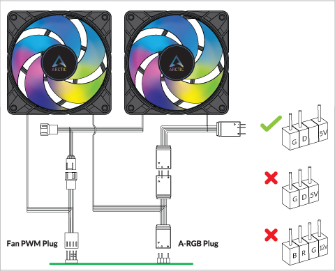

Tek bir fan portu 5 fana kadar rahatlıkla destekler. Fanlar 4 PİN pwm veya 3 pin olması farketmez. Bağlanırlar. Bazı fanların kabloları zincirleme olarak birbirine bağlamayı desteklediği için tek bir kablo ucunu bağlamak yetiyor. Ama en kötüsü şu çoğaltıcı kablodan da alabilirsin:
Tek bir fan portu 5 fana kadar rahatlıkla destekler. Fanlar 4 PİN PWM veya 3 pin olması fark etmez. Bağlanırlar. Bazı fanların kabloları zincirleme olarak birbirine bağlamayı desteklediği için tek bir kablo ucunu bağlamak yetiyor. Ama en kötüsü şu çoğaltıcı kablodan da alabilirsin:
Bu kasa için tek porta bağlayabileceğim zincirleme bir fan önerebilir misin kafam rahat olsun çoklayıcı vs uğraşmayayım tak çalıştır olsun çok yardımcı oldun teşekkür ediyorum
Hocam çoklayıcı olsa da olmasa da zaten aynı uğraşı oluyor. Yani fan seçeneklerini sırf bu nedenle kısıtlamayalım ama çokça da fan var dediğiniz gibi birbirine zincirleme bağlanabilen. Eğer ekran kartı altına iki fan konusunda karar kıldıysanız bütçenizi belirtin, ona göre bakalım.
