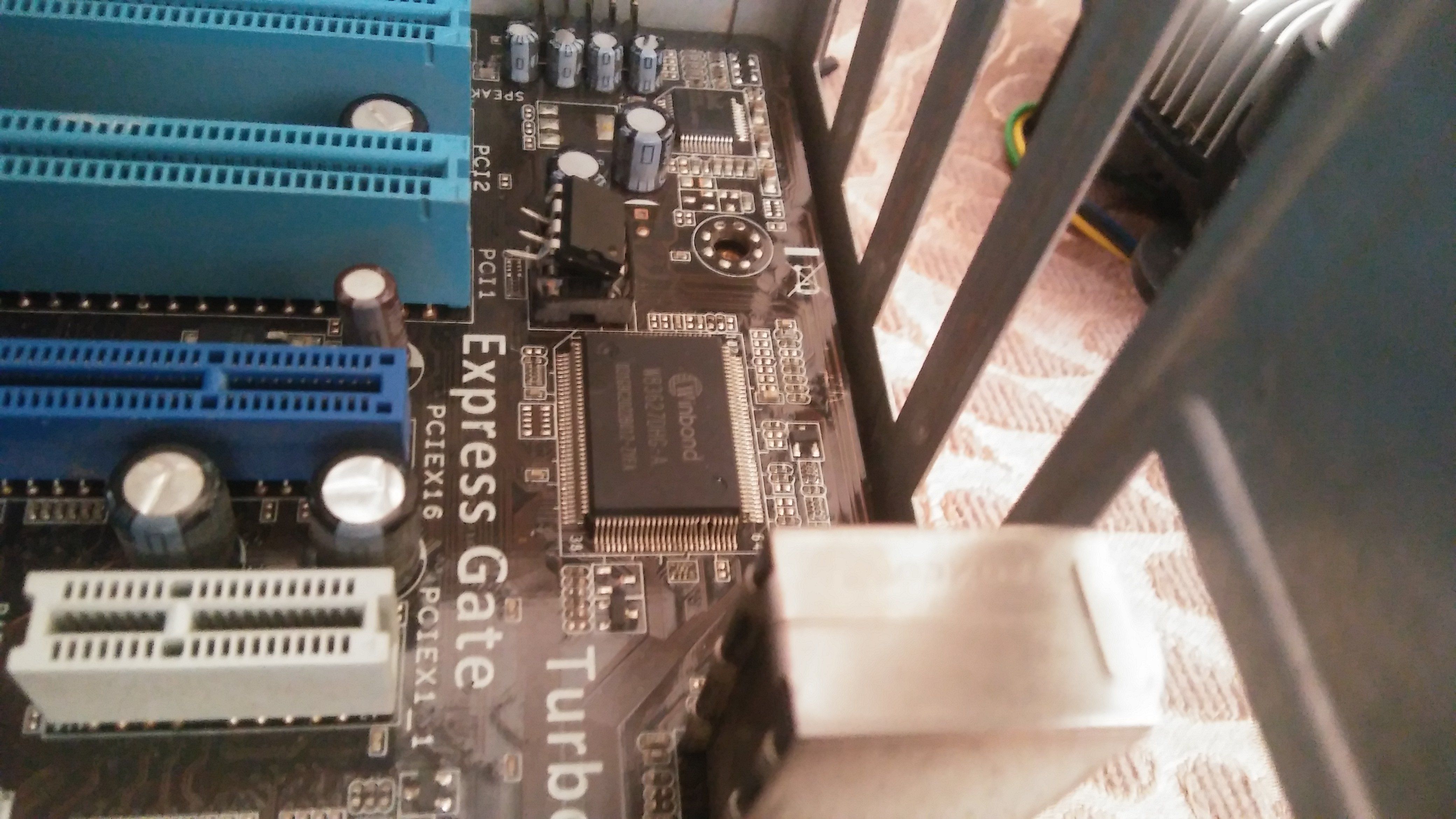

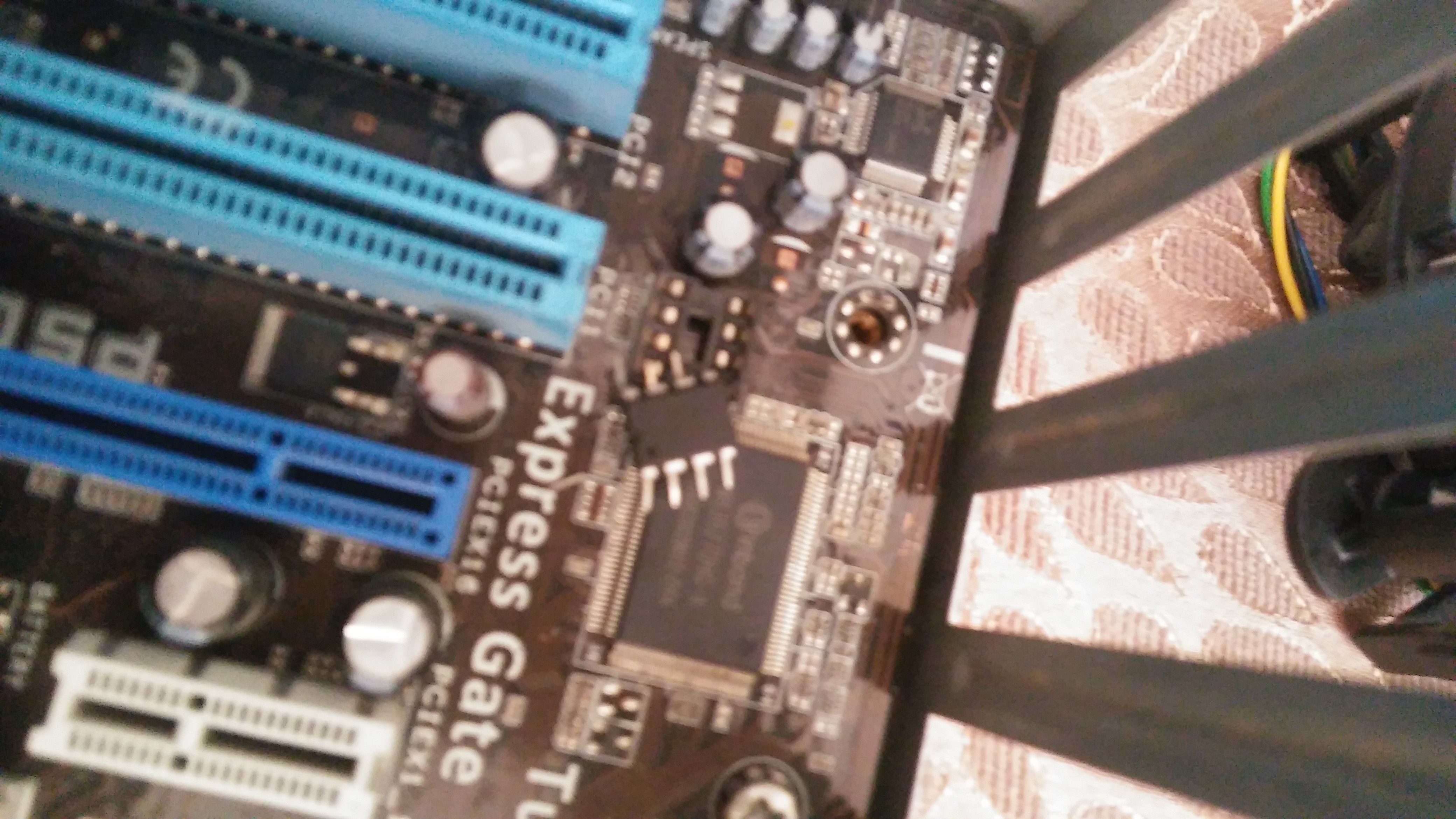

Bilgisayarın kendini istemsiz olarak yeniden başlatması üzere macunu değiştirip kasayı temizleyecektim ve yaptım da. Lakin bu sefer ekran gelmemeye başladı haliyle açıp tekrar kontrol etmek istedim ve bu parçanın çıktığını gördüm. Acaba çözüm nedir?

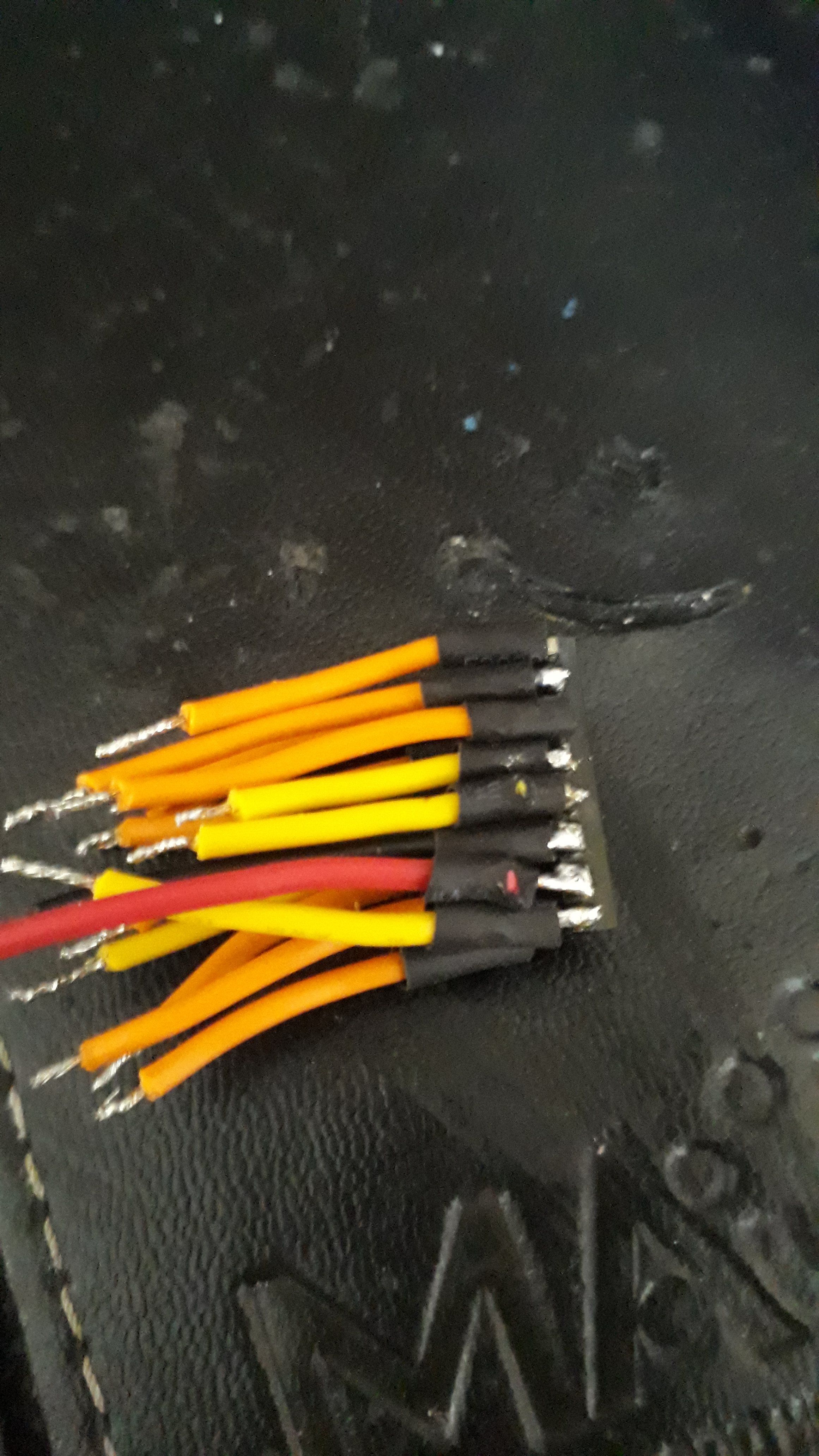

Hocam lehim makinesi ile küçük bir parça metali veya kabloyu kopmuş yere lehimlemeyi dener misin? Ben kablolar ile yaptım başka bir entegre için. Kısa devre olmaması için de makaron sardım. Hala daha çalışıyor. DIP8 bir entegrede uygulaması daha kolay olur.
Büyük talihsizlik olmalı yanlış yöntemle takmayı denedim, şimdi düz yapıp takmayı tekrar denedim bir pine daha elveda ettim ama bir şekilde kırık haliyle temas etti 2 si de ve görüntü almayı başardım, teşekkürler.
Bacakları dikkatli bir şekilde düzeltin. Çipin ucundaki çıkıntı ile soketin üzerindeki çıkıntıya dikkat ederek takın. Kırılan bacağa tornavida yardımı ile sokete doğru hafif baskı uygulayın. Umarım düzelir.
Düzelmezse eğer, bilgisayarcıya götürün, yeni BIOS çipi yazılır, takılır.

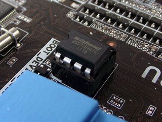

EEPROM çipi sanırım, o uca karşılık gelen pini de çıkarıp takmalısınız, bildiğim kadarıyla bu çip çıkarılıp takılabiliyor fakat pinleri de yamuluyor, önce pinleri düzeltin birde.
Sevindirici haber. Sağlam oturduysa üzerini elektrik bandı ile daha sağlam bir şekilde sarabilirsiniz. Ufak bir titremede çıkmasın tekrardan.
