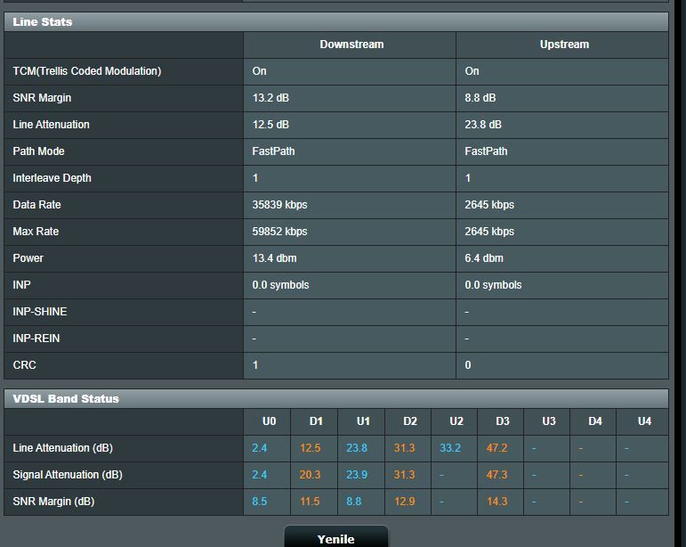

Merhaba, NetSpeed kullanıyorum upload değerim 4 Mbps'den 2 Mbps düştü. NetSpeed aradım ev tesisatında sorun var dedi, ankastre bağlantım bu şekilde. Kabloları çıkarmadan modemi başka kablo ile direkt bağlayıp test yapabilir miyim?

Yani kabloyu çıkarmadan test etme şansım yok mu çünkü hangisi benim bilmiyorum.
Hat değerlerimdeki düşüş bu şekilde sizce gerçekten ev tesisatından olabilir mi?
Değerlere baktığım zaman upload kısmında zayıflama artmış. Bundan ötürü hız 2 Mbps'e sabitlenmiş.
Evin içinde ek varsa, ek kısmı iki taraftan 2-3 cm kadar kesip, yeniden ekleyin. Sorun düzelmezse ankastre tarafı için teknik destek lazım. Hangi portun sizin ait olduğunu bilmemiz büyük sorun.
Port değiştirmişler gibi. Hız değerlerinizi de düşürmüşler, hattınız kalitesiz çünkü.
Önceden çok hata alıyormuşsunuz 35'e düşürmüşler biraz düzelmiş. Farklı bir porta geçirsinler ve sizin evdeki hattınız da kalitesiz dedikleri gibi. Çok etkileniyor dalgalardan.
Ek olmadan kobloyu yenileyin.
Resimde 4 port var gözüküyor. 1, 3, 4, 5 portlarından hangisi sizin ise oradan direkt olarak bağlayabilirsiniz.
35 Mbps'lik pakete geçtim o yüzden sabitlendi değer hangi portun bana ait olduğunu bulabilirsem değiştireceğim.
CAT 6 kablo çektim hat değerlerinde düzelme olsa da upload değerim aynı anlaşılan port değiştirmişler.
